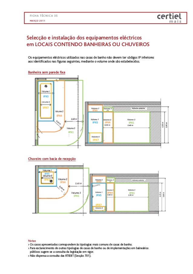

Extrator de humidade plástico com 30mA no volume de proteção (2)???

alex1977 Escreveu: 03 out 2019, 14:34 Extrator de humidade plástico com 30mA no volume de proteção (2)???
Quando se refere a extrator de humidade, está a referir-se a extrator equipado com higróstato.
Sim pode instalar com classe II de isolamento e ID 30mA.

701.53.05 - No volume 2, não é permitida a instalação de qualquer aparelhagem, com excepção da indicada nas alíneas seguintes:
a) Dispositivos de comando e tomadas de circuitos alimentados a uma tensão reduzida de segurança (veja-se 411.1) de tensão nominal não superior a 12 V, em corrente alternada (valor eficaz), ou a 30 V, em corrente contínua, devendo a fonte de alimentação de segurança ser instalada fora dos volumes 0, 1 e 2;
b) Tomadas alimentadas por meio de transformadores de separação da classe II (veja-se 413.5), de pequena potência, integrados nas próprias tomadas, destinadas, por exemplo, a alimentarem máquinas de barbear, de acordo com a Norma EN 60742, capítulo 2, secção 1.

O problema e saber se e classe II não é visível

alex1977 Escreveu: 03 out 2019, 20:23 O problema e saber se e classe II não é visível
Como referi antes, aqui vai uma imagem que como diz o velho ditado "vale mais do que mil palavras"
