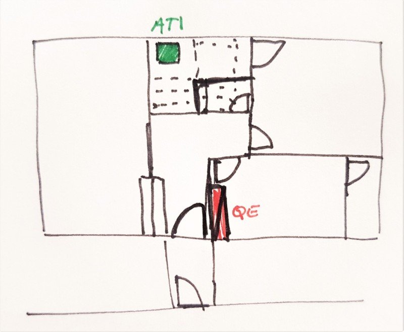

Estou a construir casa e, como quero um bastidor com 1,2m de altura como ATI (quero Cat.6A e as fichas não cabem nos ATI tradicionais).
O problema é que o único local onde este cabe é nos arrumos, cujo acesso é através da garagem, nas traseiras da casa, debaixo das escadas, com cerca de 1,7m de altura (marcado as verde na imagem em anexo).
É permitido? Se não, quais poderiam ser as alternativas?

Não há problema de colocar numa arrecadação ou zona técnica (inclusive para segurança de dados).
Para colocar um bastidor é porque já deve ter uma ideia do que vai utilizar, e sempre que possível é a melhor opção.

Eu penso que é obrigatório colocar junto da entrada da casa.
Relativamente ao Q.E para colocar fora do hall de entrada é obrigatório instalar uma betoneira de corte geral.

4.1.3.2.9 DIMENSIONAMENTO DO ATI
O ATI é de instalação obrigatória em todos os fogos. No caso de um fogo não residencial prevê-se a possibilidade da existência de 1 único PD, que acumula as funções de ATI e de ATE, normalmente um armário com funções de bastidor.
O projetista deve considerar as caraterísticas técnicas definidas no capítulo dos dispositivos e materiais, bem como os requisitos funcionais e de espaço, na escolha da solução mais adequada para o ATI.
O requisito de espaço, exigido para a instalação de equipamentos ativos, pode fazer parte do corpo do ATI ou ser autónomo, caso em que deve ser devidamente referenciado no projeto. A interligação entre os dois deve ser garantida, pelo menos, com dois tubos de 40mm de diâmetro, ou o equivalente em calha.
O local escolhido para a instalação do ATI(bastidor) deve ter adequadas condições de ventilação e acessibilidade.
Sempre que possível deve ser considerada a possibilidade de instalação do ATI num ponto central do fogo, com as TT a distâncias equivalentes.
Não é obrigatório estar na entrada, se for um bastidor, muito menos.

Não levo a mal de todo. A casa é um pouco maior. A planta enviada é do piso 0 e serviu apenas para indicação do local do ATI.
A necessidade de um bastidor tem a ver com 3 factores:
  • A não utilização de redes sem fios (com excepção do router da operadora), logo tenho uma rede estruturada Cat. 6A (cujas fichas habitualmente não cabem num ATI convencional);
  • O facto de a casa ter domótica e pretender (assim que o orçamento permitir) utilizar um servidor para algumas funções, incluindo datalogger, VPN e firewall;
  • Não sei o dia de amanhã, pelo que esta solução é a mais versátil, mas acima de todo, não é necessário dar cabo dos dedos e dos cabos para fazer uma alteração.
Abraços.

Faça uma divisão tipo dispensa minimo 2x2 para uma zona técnica!
Onde pode agregar os sistemas! ITED mais Sistema vidio vigilância mais Intrusão, etc
Ai pode com espaço ligar e desligar alterar etc.
Digo eu!
Mensagens: 8138
Re: Localização ATI
Pensa se vais ter necessidade de arrefecer o espaço.
