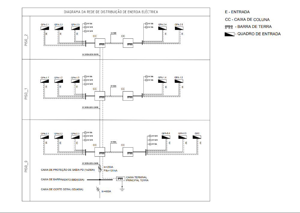

Estou a projectar as instalações electricas para um edifício com 3 andares contendo 5 fracções por andar. Cada fracçãp têm uma potência instalada de 16,4kVA. Gostria de compartihar convosco esse diagrama e ver os comentários.

Talvez isto ajude:
http://www.arcel.com.pt/infotec/ARCEL_H ... NTRADA.pdf
Se tem 2 colunas montante porque não faz um circuito para cada em vez de derivar da CC no piso?
O QSC deve ser alimentado do QC e não da CC...

Por ventura acho que ficara bem melhor ter um circuito pra cada coluna. Agora quanto ao QSC alimentei pela coluna por ter uma potência muito reduzida apenas iluminação cerca de 4KVA.

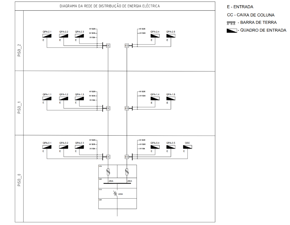

Em função da contribuições da comunidade olha como ficou o diagrama.

Todas as potências que está a falar deveriam ser as potências normalizadas, 3.45, 6.9, 10.35...
Re: Diagra De Energia - Instalações Colectivas
BoasElectrobom Escreveu: 04 set 2019, 14:57 Em função da contribuições da comunidade olha como ficou o diagrama.
Assim está bem melhor, diminui a secção das tubagens e das respetivas cablagens nas colunas, e pode utilizar caixas de coluna de 2 e de 4 saídas, ou por questão de estética usar todas as caixas de coluna de 4 saídas.

Boas vou normalizar para 17.25kVA.andrelima14 Escreveu: 04 set 2019, 16:37 Todas as potências que está a falar deveriam ser as potências normalizadas, 3.45, 6.9, 10.35...

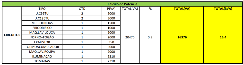

Boa tarde Caro electrobom e restantes colegas,
Apenas por curiosidade pode dizer qual a utilização que terão as fracções?! (habitação, comércio....), pelos seus tópicos anteriores deduzo que sejam habitações o que leva a minha segunda questão, pode explicar como chegou a potência instalada de 16,40 KVA!?? assim a 1ª vista parece uma potência alta para o que é usual, no entanto e tendo em conta a tipologia e os equipamentos previstos até pode ser necessária a potência que refere.

Trata-se de freções de habitação. Quanto a Potência segue o anexo para melhor compreensão.

Mesmo sendo os valor de potência referidos, as Maximas, continuo a achar a Potêncial total um pouco elevada, até porque se dever ter em conta que dificilmente os equipamentos estarão todos ligados ao mesmo tempo assim como também dificilmente estão todos ao mesmo tempo no consumo máximo. outra situação tem haver com o facto de, se a potência contratada vier a ser trifásica e se a instalação não estiver devidamente equilibrada ao nível de potências poderá o cliente vir a ter alguns transtornos ao nível dos disparos no QE. No entanto respeito o seu dimensionamento.

Atendendo a potencias normalizadas para efeitos de contratação, em monofásico só vai conseguir chegar a 230V/60A/13,8Kvas, se for em trifásico tem o escalão abaixo da potencia que refere que é de 400V/20A/13,8Kvas, ou o escalão logo a seguir que é 400V/25A/17,25Kvas.

No entanto estou a considerar que a instalação vai funcionar a 80% da sua potência total. Essa utilização será trifásica e alimentada por um PT particular. Do seu ponto de vista qual seria a potência instalada para esse T2 com as mesmas necessidade?
