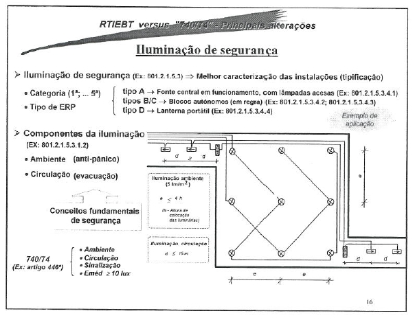

Estou a terminar a remodelação de uma escola, com dois pisos e quatro salas (duas por piso).
Na fase de conclusão da iluminação normal de segurança (de circulação e de ambiente), li a recomendação da certiel para estes caso.
Está correcta a ligação dos blocos autónomos (já indicado no projecto de segurança) ao mesmo circuito da iluminação normal? mesmo excedendo os 8 pontos? com o telecomando que comanda estes e os eventuais kit's das armadurs?

Para mim os circuitos que alimentam os blocos autonomos são sempre
independentes dos restantes, e no minimo dois circuitos cruzados.

Concordo com a solução, acrescento o comando de "repouso" no gabinete de pessoal auxiliar, devidamente protegido das crianças e apenas acessível a pessoas com instrução.
