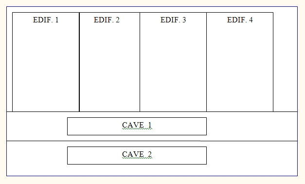

O edificio em causa tem +- a configuração da imagem em anexo.
São 4 edificios contiguos que apenas se comunicam entre si pelas caves.
Após contacto com a Certiel ficou apurado o seguinte:
Cada edificio terá um ramal próprio assim como o estacionamento (edif. transversal)
ficando 5 ramais no total.
Em termos de licenciamento cada edificio será um processo a entregar na câmara
(5 no total), onde em cada um deles será composto pela própria arquitectura, e o
estacionamento será apresentado repetidamente em cada um deles.
O que me chamaram a atenção é que em termos de certificação apenas será aprovada
para cada um dos edificios se os estacionamento estiverem concluidos, ou seja os
edificios podem estar a 100% mas como o estacionamento é chamado de "serventia"
para todos os lotes este tem de estar concluido.
espero ter sido claro.

Embora sejam 5 ramais pode ser um processo único se estiver implantado na construção civil, numa única planta, tem é de levar as fichas electrotécnicas para cada ramal

boas caros colegas..
em relação a necessidade de projecto ou não, isso vai depender sempre se a licença de contrução é unica para tds os edificios(neste caso se a potencia for superior a 50 KVa é necessario projecto) ou se existe uma licença de construção para cada um dos edificios( se a potencia de cada um deles for menor q 50 Kva não é necessario projecto).
de qualquer maneira se ligarmos a certiel e descrevermos o caso eles logo nos indicam o que é ou não necessario que parece ja ter sido o caso.
espero ter ajudado.

Ja realizei alguns projectos deste tipo. Em dois deles a solução adoptada foi a realização de um unico ramal até um quadro de colunas geral. Deste quadro de colunas geral alimentou-se um quadro de colunas parcial referente a cada "bloco" do edificio, uma vez que o edifico em si é so um, com 3 blocos distintos e 1 garagem colectiva.
Na garagem colocou-se um quadro serviços comuns da garagem, alimentado do Q.colunas Geral. Uma vez que os lugares de estacionamento eram abertos não foi necessário mais alimentações (Apenas a iluminação - serviços comuns).
Desta forma garante-se o corte geral do edificio (Q.C.Geral) ou por bloco (Q.C.P.A/Q.C.P.B/....).
