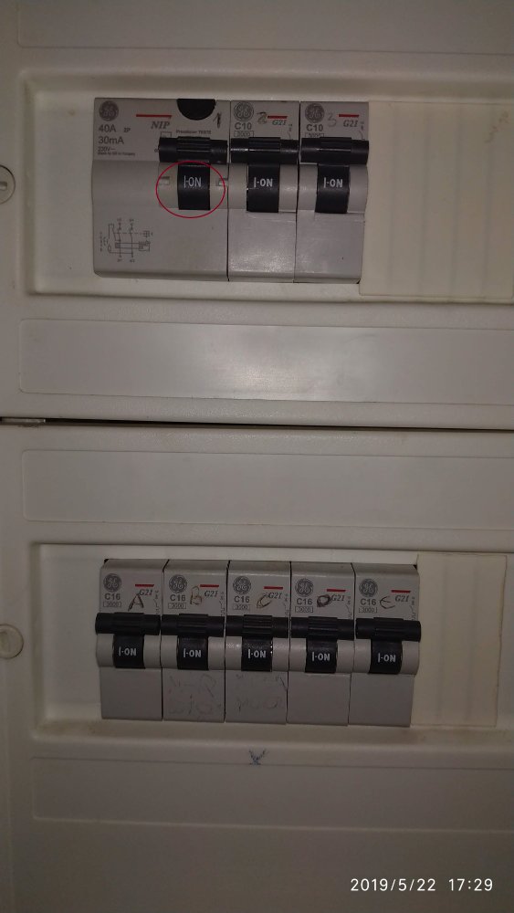

Olá,
Pedia ajuda nesta situação a quem puder.

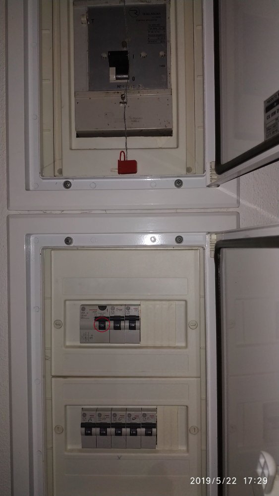

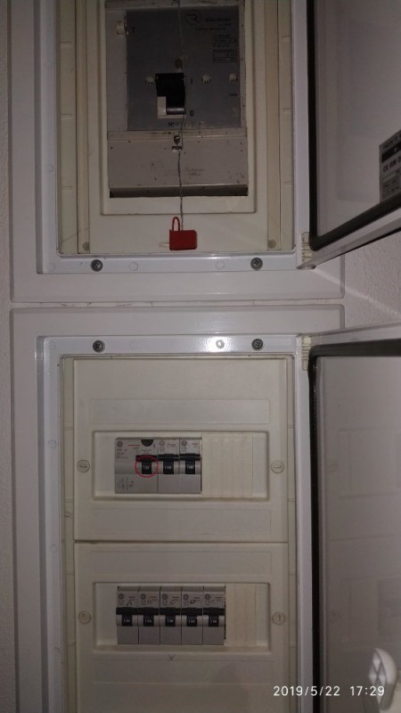

Será expectável o diferencial (julgo que seja - assinalei-o nas fotos) do meu quadro eléctrico disparar por uma avaria no forno eléctrico da casa do vizinho (casa geminada) ou não seria de todo suposto acontecer?

É um interruptor diferencial de 30 mA. É o único diferencial na instalação? Esse diferencial está a dar proteção em que circuitos?

Se o seu diferencial atua é porque existe um "parasita" na sua instalação.
Deve analisar se esse ID está a proteger todos os circuitos desse quadro ou só alguns.
Bem como tentar identificar o momento em que o ID atua. Se é por defeito na sua instalação ou se por defeito da rede ou até mesmo do condutor terra do edifício. Por vezes também acontece o ID já ter alguns anos e poder já ter algum defeito.
Existem alguns casos em que em instalações partilhadas podem interverir com outras mas são casos isolados e que devem ser devidamente analisados.
No entanto duvido muito que o problema que indica na casa do vizinho esteja a interverir na sua instalação. Contudo e como referi por vezes em algumas instalações deficientes tais como as muito antigas podem surgir casos semelhantes

Olá João muito obrigado por responder/ajudar.joao-pt Escreveu: 22 mai 2019, 18:50 É um interruptor diferencial de 30 mA. É o único diferencial na instalação? Esse diferencial está a dar proteção em que circuitos?
Eu penso que seja o único porque quando este se desliga, fico sem electricidade na casa, parece dar protecção a todos os restantes circuitos (tomadas e lâmpadas).
Os outros 2 disjuntores ao lado desse tal diferencial desligam lâmpadas:
Diferencial / Lâmpadas (Quarto+Wc) / Lâmpadas (Sala + cozinha + hall + corredor)

Olá cmmonteiro,lcmmonteiro Escreveu: 22 mai 2019, 21:23 Se o seu diferencial atua é porque existe um "parasita" na sua instalação.
Obrigado por responder/ajudar.
Aparentemente estará a proteger todos os restantes circuitos, porque ao desligar esse desliga tudo na casa.
Suspeito que possa ser do condutor terra do edifício mas como já tivemos outras experiências fora do comum nesta casa (ex1: existia um cabo que vinha do nosso quadro e que ia fornecer energia a um motor de água do vizinho e que entretanto já desliguei da derivação que havia no sotão)/ ex2: desligar a luz da cozinha provocava interferência na TV da sala / ex3:quadro disparar dia sim dia não às 7:10 - estes 2 úiltimos exemplos deixaram de ocorrer sem intervenção) fiz a pergunta;
Pela lógica que segui, se a minha instalação é realmente independente da do vizinho a minha electricidade não deveria de disparar por um problema eléctrico na casa dele. Mas pelo que estou a entender pode então acontecer e não significar que haja partilha de instalação das 2 habitações.

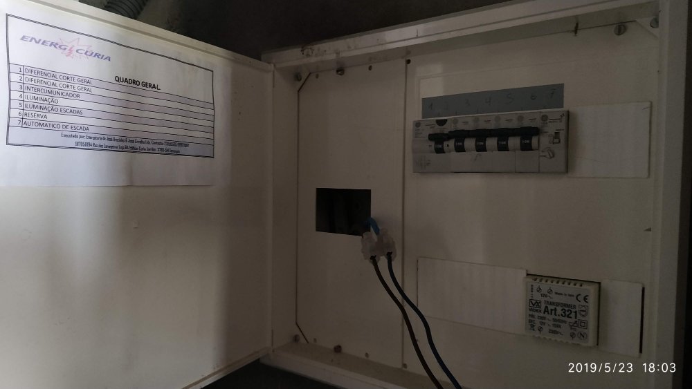

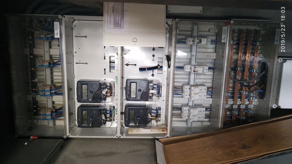

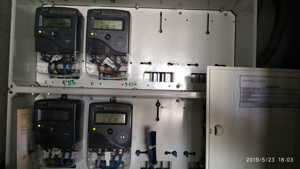

Tirei umas fotos do que está no hall / contadores de electricidade caso dê mais alguns ideias.
Isto são duas casas geminadas em que a as garagens estavam a alugar a terceiros daí os 4 contadores.

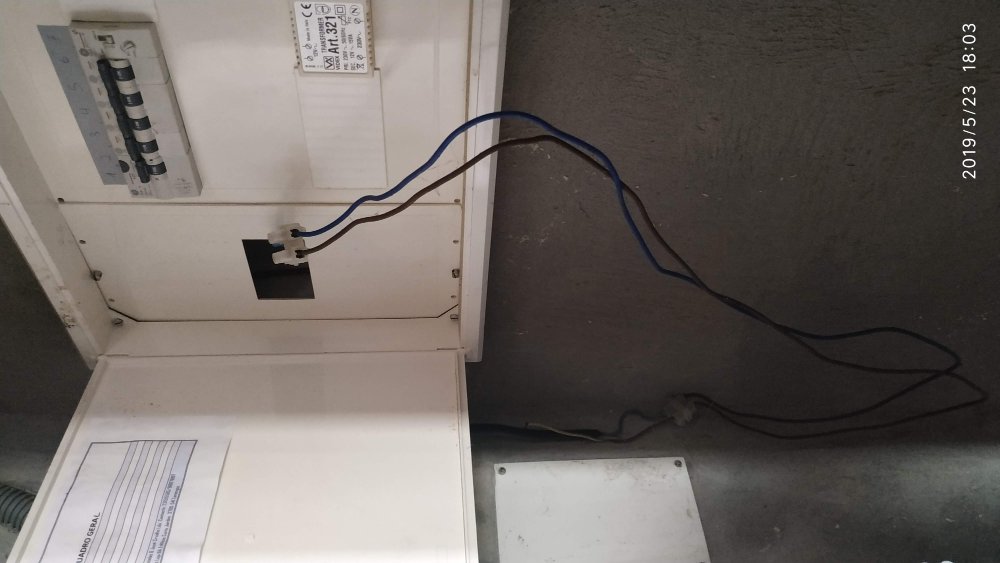

As fotos mostram algumas curiosidades
Na primeira foto no lugar do dcp tem cabos com ligadores porque?
Na foto dos contadores e pode até ser pelo reflexo mas parece me que há por aí algo de errado...
Parece me que há umas misturas aí pelo meio...
Contacte alguém devidamente credenciado para analisar essa instalação coletiva e individual...

Pois.. também não faço ideia, vai para um tubo e desconheço o resto do percurso...lcmmonteiro Escreveu: 23 mai 2019, 19:10 As fotos mostram algumas curiosidades
A vontade tem vindo a ser essa realmente mas o tempo vai passando e só nos lembramos quando ocorrem anomalias.

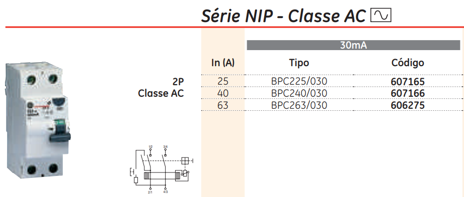

Olá Mário e obrigado por responder.Mário Escreveu: 23 mai 2019, 21:05 Boas
O disjuntor é trifásico, o contrato é de trifásico?
Não sei precisar.
O disjuntor (pelo aquilo que encontrei da referência 607166 é da série NIP e indica ser de 2P classe AC tipo BPC240/030 ) como poderei verificar se será trifásico? Não tenho acesso ao contrato e na factura só consigo ver potência contratada/CPE.
(anexei imagens )

Re: Diferencial dispara - avaria no forno de vizinho
Não esse disjuntor que o Mário referiu mas sim o da EDP o dcp o limitador de potencia
Pelo tamanho parece ser de 4 pólos normalmente utilizado em contratos trifásicos.

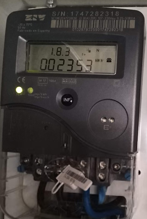

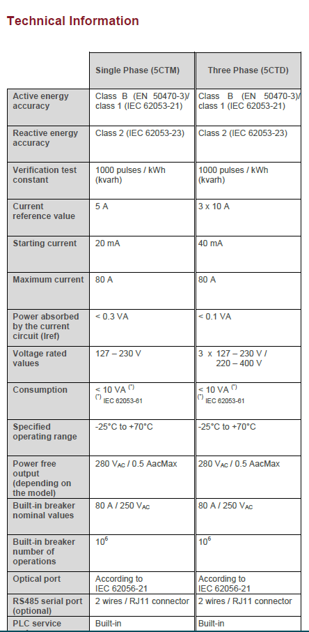

Ois de novo e obrigado,
Anexei fotos, não sei se o DCP será o contador que é onde consigo aceder no menu e ver que está configurado com 6.90 kVas
O equipamento é o ZIV modelo 5CTM e na tabela diz single phase portanto não deve ser trifásico!
Está última imagem é o contador de energia.
Os novos modelos já contemplam o limitador de potencia.
A questão era relativamente à sua primeira foto onde mostra o quadro. Ai sim tem um DCP que aparenta ser trifásico.
