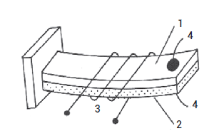

O relé térmico é constituído por duas lâminas metálicas diferentes, portanto de diferentes coeficientes de dilatação linear, soldadas rigidamente, conforme se exemplifica na Figura 28.
transferir (1).png (24.81 KiB) Visto 4502 vezes
Figura 28 · Princípio de funcionamento de um relé térmico. 1 – Lâmina 1; 2 – Lâmina 2; 3 - Enrolamento; 4 – Contactos eléctricos.
Quando a corrente, que percorre o enrolamento que a envolve, ultrapassa o valor nominal (ou valor de regulação) a temperatura será suficiente para encurvar a lâmina bimetálica, abrindo assim o circuito onde está inserido em série.

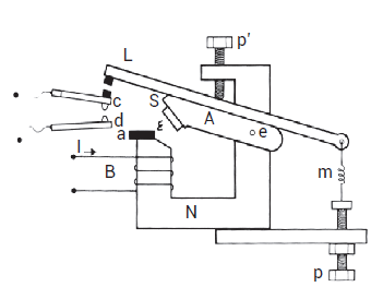

O relé eletromagnético é constituído por um núcleo magnético com uma armadura B que bascula em torno de um eixo (e) e fecha um ou mais contactos quando a força magnética, devida à excitação do núcleo pela bobina A, é suficientemente intensa para vencer a acção antagonista da mola m.
transferir (2).png (28.74 KiB) Visto 4502 vezes
Figura 29 · Relé eletromagnético.
A partir do princípio de funcionamento destes dois relés, podemos facilmente concluir qual o fim a que se destina cada um deles. Assim, o relé térmico, devido à sua actuação em função do aquecimento na lâmina bimetálica, tem uma actuação lenta, sendo tanto mais lenta quanto menor for o excesso de corrente. Daí que seja utilizado na protecção de canalizações e receptores, contra sobrecargas.
O relé eletromagnético, actuando por excitação do núcleo ferromagnético provocada por um determinado valor de intensidade, será praticamente instantâneo logo que esse valor seja ultrapassado. Daí que seja utilizado na protecção de canalizações e receptores, contra curtos-circuitos.

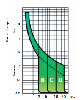

Na Figura 30 representam-se as curvas características típicas de disjuntores magnetotérmicos, com protecção contra sobrecargas e contra curtos-circuitos. A protecção contra sobrecargas é feita pela curva de tempo inverso (do térmico) que é comum às três curvas (B, C, D); a protecção contra curtos-circuitos é feita quando a corrente atinge um valor situado nos limites indicados acima. Evidentemente que cada disjuntor tem só uma das curvas (B, C ou D) indicadas na Figura, contra curtos-circuitos. As curvas B, C e D têm as seguintes aplicações:
• Curva B: é utilizada na protecção das cargas mais favoráveis, como cargas resistivas, aquecimento, e outros;
• Curva C: é utilizada principalmente na protecção de tomadas de corrente e iluminação fluorescente;
• Curva D: é utilizada na protecção de cargas bastante indutivas, com correntes de arranque elevadas (motores eléctricos potentes, por exemplo), transformadores, entre outros.
transferir (3).png (99.55 KiB) Visto 4502 vezes
Figura 30 · Curvas B, C, D do funcionamento de um disjuntor magnetotérmico.

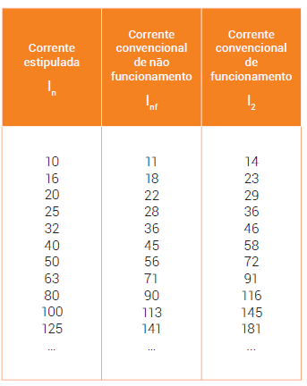

Tal como o fusível gG, também o disjuntor magnetotérmico é caracterizado pelas grandezas In, Inf e I2, com as seguintes definições:
• Corrente estipulada In de um disjuntor é o valor da corrente para o qual o disjuntor não actua;

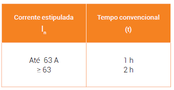

• Corrente convencional de funcionamento I2 é o valor de corrente para o qual o disjuntor deve atuar durante o tempo convencional;
• Corrente convencional de não funcionamento Inf é o valor de corrente para o qual o disjuntor só deve atuar depois de expirar o tempo convencional.
Os valores de In, Inf e I2, bem como os tempos convencionais são indicados nos Quadros 25 e 26.

Quadro 25 · Tempos convencionais dos disjuntores do tipo doméstico.

Quadro 26 · Características dos disjuntores.

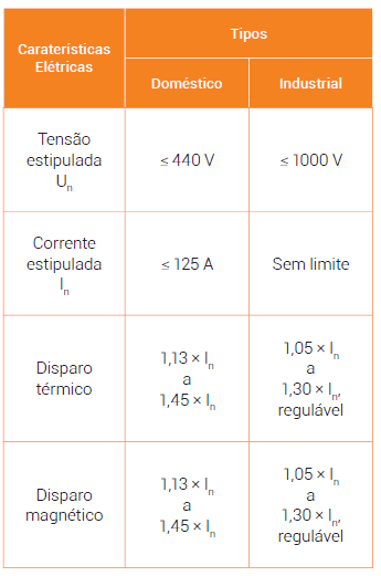

No Quadro 27 comparam-se as características dos dois tipos de disjuntores de Baixa Tensão – doméstico e industrial.
transferir (6).png (27.68 KiB) Visto 4500 vezes
Quadro 27 · Características dos disjuntores de Baixa Tensão.
