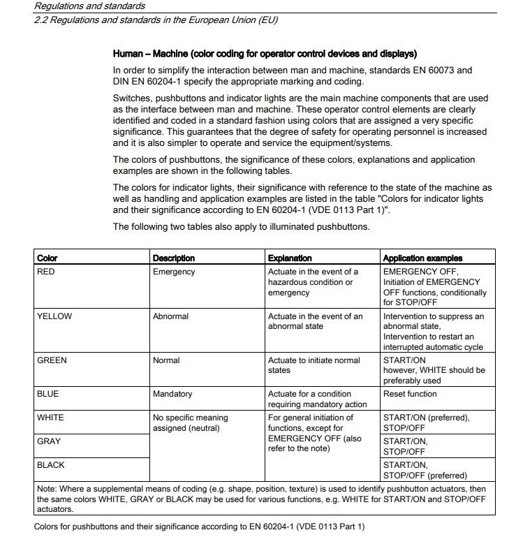

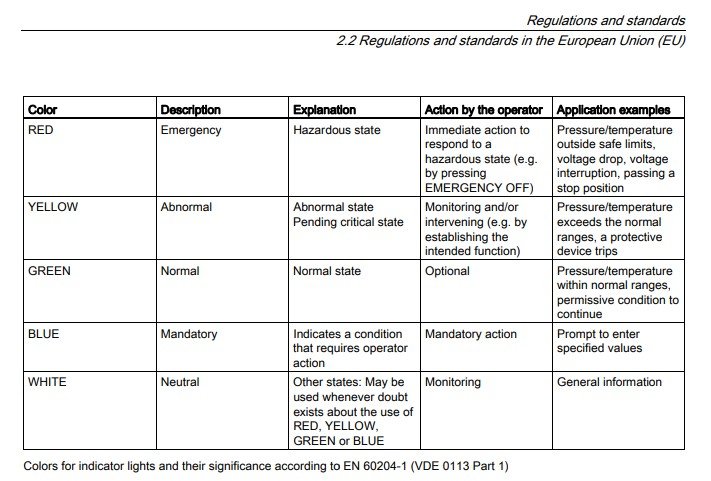

Cor dos Botões e cor das lâmpadas e o seu significado
Só encontrei em inglês se alguém tiver em português e posso partilhar agradecia
EN 60204-1.jpg (141.7 KiB) Visto 1386 vezes
EN 60204-1 - 1.jpg (67.77 KiB) Visto 1386 vezes
isto tem a ver com a EN 60204-1
