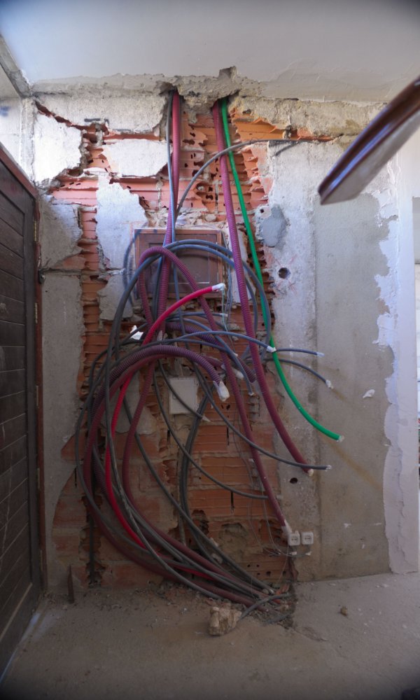

Por norma as portinholas estão instaladas entre o 50cm e os 80cm de altura na sua parte inferior, não vejo a razão de o Q.E.G não poder ser instalado, o contador pode tira-lo provisoriamente desse local.
Porque não coloca aqui uma foto do local para se poder ver melhor a situação.
Pergunta-se, o projeto eletrico já está executado? se sim, pergunte ao Engº a melhor forma de resolver esta e outras suas questões, porque ele conhecedor do local é a pessoa mais indicada para lhe apresentar soluções.

Aqui fica uma fotografia do que existe neste momento. Dá para ver a P15 e logo por cima a porta do quadro antigo que tem o contador também.
O quadro novo é bastante maior e ocupa o espaço do quadro antigo e mais um bocado para baixo, até ao sítio onde fica a portinhola. Portanto não consigo meter lá os tubos sem tirar a portinhola, nem o electricista consegue, a não ser fazendo magia...
Se instalarem o ramal novo e o deixarem ligado a um quadro provisório depois passa a poder-se remover tudo o que é velho e instalar o quadro novo. Mas não sei se legalmente é possível deixar um ramal novo ligado a um quadro provisório durante uns meses, enquanto se monta o quadro, passam fios pelos tubos, instalam tomadas, rebocam as paredes... ao ritmo que a obra vai demora uns 2 meses a fazer isso tudo no mínimo. A EDP disse-me que quando forem instalar o ramal novo estão à espera de encontrar uma instalação feita e pronta a recebê-lo.
Para instalar o novo quadro não basta remover o quadro antigo e o contador, tenho de remover a P15 também. Mas é possível fazer isso. Tem é de se mexer no ramal antigo mas dentro do terreno da moradia e colocar a portinhola e o quadro num local qualquer provisório. Como nesse caso não seria necessária inspecção podia ficar assim uns meses.

Tem falta de espaço?
Sinceramente é após ver esta foto digo lhe que de complicado não tem nada.
Ora desactiva esse quadro é remove. Instala o novo quadro e recebe a alimentação dessa portinhola. Primeiro problema resolvido.
Tem espaço mais do que suficiente para deixar já preparado o tubo para a nova portinhola. Inclusive todas essas tubagens visíveis nessa foto.

Mais uma vez obrigado pelas vossas dicas.
Eu tenho é sérias dúvidas que a EDP ponha lá um ramal novo com mais potência sem haver instalação nova terminada. Haveria uma P100 e uma caixa para colocar o contador ao lado no muro do quintal, mas apenas um quadro provisório também no muro do quintal, do lado de dentro. Não existiria instalação terminada dentro de casa, porque só poderíamos terminá-la depois de remover o equipamento velho, P15 incluída.
Eu não acho que seja complicado, mas como o quadro novo tem 80 posições é alto e a base vai parar ao local onde está a P15 atualmente. É impossível colocá-lo ali e fazer passar todas as tubagens sem arrancar a P15. O eletricista e o empreiteiro também concordam com isso. Por isso é que o eletricista quer pedir o ramal novo já, para se desembaraçar da tralha velha toda sem ter de desviar o antigo primeiro.lcmmonteiro Escreveu: 12 mai 2019, 22:11 Tem falta de espaço?
Ora desactiva esse quadro e remove. Instala o novo quadro e recebe a alimentação dessa portinhola. Primeiro problema resolvido.
Espaço de facto tenho, tirando de lá a tralha velha...lcmmonteiro Escreveu: 12 mai 2019, 22:11 Tem espaço mais do que suficiente para deixar já preparado o tubo para a nova portinhola. Inclusive todas essas tubagens visíveis nessa foto.
