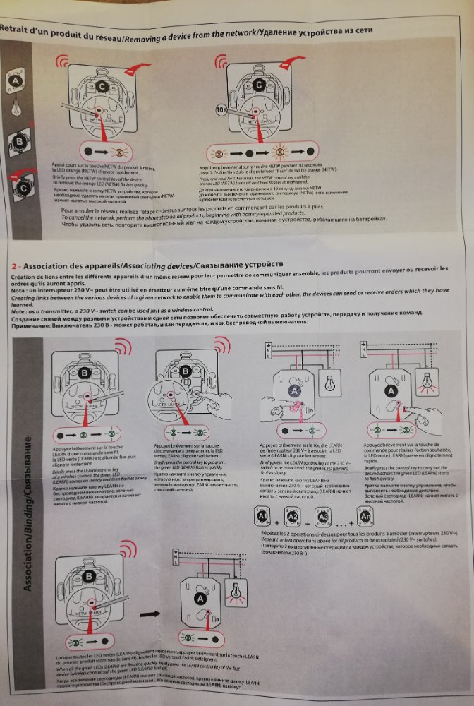

Estou com dificuldade em emparelhar uns botões de pressão da Legrand para comando de estores, que são os seguintes:
078426 e 078429
Foi o cliente que adquiriu os equipamentos, e agora estou com a "criança nas mãos" por isso se alguém poder ajudar agradecia.

Já tentei emparelhar os dois, e não consigo coloca-los a "comunicar um com o outro", é esta a dificuldade.

Como esta a tentar programa los?
Via wifi?

Sim via wifi
Re: Legrand - Emparelhar equipamentos
Acho que isto lhe pode ajudar
Se for em Lisboa ou Torres Vedras, em dia e hora a combinar, eu posso oferecer esse apoio grátis, desde que tenha tudo previamente bem ligado e que seja só programar os equipamentos.
