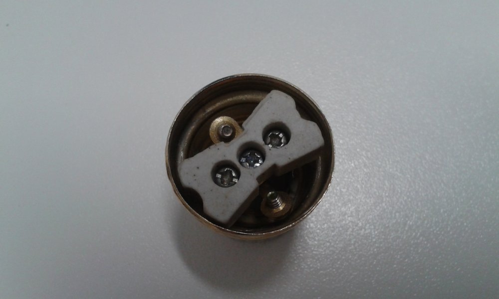

Boa noite,
Estou a recuperar um candeeiro com mais de 40 anos e comprei um casquilho novo, fio eléctrico novo... Agora só não sei onde ligar os fios neste novo casquilho, conforme foto.
Será que alguém me pode ajudar?
Agradeço antecipadamente.

boas. liga nesses parafusos que estão de lado cor de cobre.mas atenção esses casquilhos não obedecem a norma devem evitar-se existem outros modelos recentes que se adaptem . cump

O casquilho tinha que ser estreito e para arranjar este de cerâmica não foi nada fácil.
Obrigada
