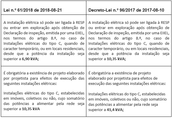

Afinal a potência até 10,35KVA inclusive, não é necessário projeto certo? Ou só até 6,9KVA ?
Agora só até 6,9KVA ou 10,35KVA para aprovar instalação tipo C, só com termo responsabilidade?
Algum amigo entendido na matéria me pode esclarecer?
Obrigado a quem me elucidar!

TipoC, se temporário ou se em local residencial com S ≤ 10,35 kVA, basta declaração de conformidade da execução ou termo de responsabilidade pela execução.
Re: Duvida do Cota!
CAOR Escreveu: 31 mar 2019, 20:37 Obrigado a todos que responderam!
Aqui vai.
