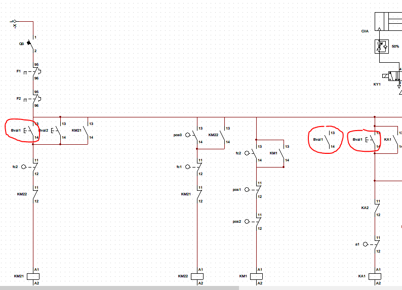

Boa noite, comecei a estudar comandos eléctricos e estou com uma dúvida para um trabalho no cade simu. Basicamente tenho que usar o mesmo botão em duas partes do circuito, posso usa-lo duas vezes ou uso uma vez e depois uso um contacto auxiliar(com o nome do botão) de modo a representa-lo?
Desde já obrigado.
Cumprimentos, Guilherme.

Guilherme.8 Escreveu: 29 mar 2019, 21:09 Boa noite, comecei a estudar comandos eléctricos e estou com uma dúvida para um trabalho no cade simu. Basicamente tenho que usar o mesmo botão em duas partes do circuito, posso usa-lo duas vezes ou uso uma vez e depois uso um contacto auxiliar(com o nome do botão) de modo a representa-lo?
Desde já obrigado.
Olá,
Depende o que o botão vai fazer. Coloca o esquema aqui para melhor conseguirmos ajudar/esclarecer.

O botão liga o sistema de modo geral e liga outra parte do sistema que só aquele botão pode ligar, só não sei o que usar, o outro botão ou o contacto NA

Se precisas que o botão Bval1 acione 2 comandos em simultâneo, então para a bobine KM21 terás o Bval1 13/14, e para a bobine KA1 terás o Bval1 23/24.
Será um botão de 2 contactos NO

Boa noite, é exactamente isso, apenas não sabia se podia por o botão duas vezes, visto que em termos físicos só existe 1 botão Bvai1. Dai querer por um contacto auxiliar a "fazer de botão Bvai1".
Obrigado pela ajuda!!
