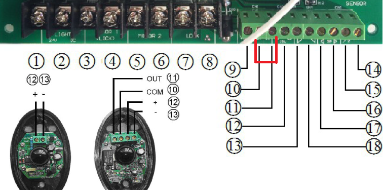

Boas tardes, decidi colocar duas fotocedulas no meu portão já que este está preparado para isso, mas a duvida está na ligação, estas são emissor e recetor ambas são alimentadas 24volts DC problema que existe ou duvida é a Ligação COM e NO sei que na placa tem um chante no COM que terei de tirar será é só ligar os fios que vem da fotocedula COM e NO não precisa de mais nada a duvida era se tinha que ligar o negativo ao COM mas o Relé quando fecha automaticamente o portão funciona penso eu, agradeço ajuda e mando algumas imagens para ver se estou correto.

Boa noite,
Na saída da placa para as ligações dos sensores tem a tensão dedicada de 24Vdc?
As Fotocéculas são adequadas para esse equipamento? (Cada marca, recomenda por vezes um tipo de fotocélulas para trabalho com o controlador uma vez que tem haver com a polarização do foto-transistor)
Se tudo tiver ok, o emissor é ligado apenas na alimentação e o receptor terá de ser alimentado também. O contacto é em COM e NC.
Se tiver ligação em NO, muito provavelmente não fechará os portões
Apenas um aparte....
Em casos como o seu, deverá ser um pouco mais detalhado na transmissão da informação tal como, a marca do controlador e modelo.
Só assim poderemos ajudar a responder ás suas questões com base em detalhes técnicos mais profundos

Ok Obrigado pela informação o modelo do Kit é da DIMOEL,,, DESCRIÇÃO DO QUADRO

De acordo com a informação disponível a ligação desses é feita da seguinte forma:
• Conectar os cabos de alimentação dos transmissores das
células fotoeléctricas entre os bornes L8 (GND) e L9 (+) do
quadro.
• Conectar os cabos de alimentação dos receptores das células
fotoeléctricas entre os bornes L8 (GND) e L7 (+) do quadro.
• Conectar a saída dos receptores das células fotoeléctricas entre
os bornes L4 e L6 do quadro.
Para maior segurança no funcionamento dos portões após a instalação dos sensores, no quadro de comandos, existe um banco dos microswitches deverá ter o switch nº8 em ON, certamente para cima creio eu.
