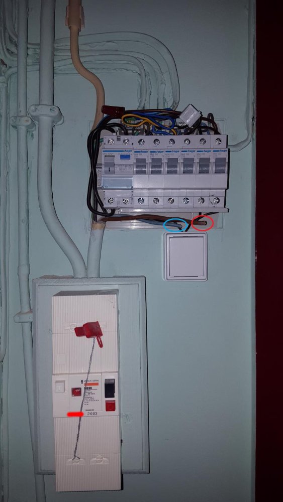

Recentemente mudei de casa, e fiz um contrato com a EDP para uma potencia contratada de 6.9kv.
No entanto não consigo ter praticamente dois electrodomésticos ligados em simultâneo que me desliga o geral.
Se tenho o cilindro a aquecer e ligo a máquina do café por exemplo, vai o geral abaixo, se tenho a placa ligada e ligo o forno, vai o geral abaixo.. Etc etc.
Qual poderá ser o problema? Será do geral da edp?

A alteração de potência já foi feita no limitador de potência? Que valor tens a aparecer no limitador? Quais são as potências dos eletrodomésticos que não funcionam em simultâneo?

Onde poderei ver esse limitador e o valor dessa potência?
Mensagens: 1383
Registado: 02 out 2014, 21:42
Re: Problema no geral do QE
Mensagem por joao-pt »
Em princípio estará no equipamento que chamas de geral da EDP, se for dos novos contadores, então o limite é feito pelo contador e terás de ver neste.

Mensagem por Montenegr0 »
O que está sempre a ir abaixo é este da imagem em anexo, o de baixo (imagem recolhida da net).
Onde posso ver qual a potencia que ele tem definida?
Mensagens: 1383
Ao lado do botão de teste, valor a branco com fundo vermelho, está protegido pelo acrílico.
Para uma potência de 6.9kv qual seria o valor que teria de estar lá?
Mensagens: 8138
30
Cheguei agora a casa e reparei que o número que lá está é 10. O problema é daqui então não é?
A solução é ligar para a edp para virem alterar?
Não ainda é dos antigos, assim sendo, este é que está a limitar certo? Não estando a deixar ir até aos 6.9kv contratados.

Mensagem por betasergio »
Boas amigo é sem duvida esse limitador que tens dentro de casa . diz exatamente quantos amp marca esse dinjuntor diferencial da edp para que possa fazer aqui as contas
Está a marcar 10A
Mensagens: 8138
Não parece que seja 10...
Como diz o amigo Mario, não me parece !0 AMP.
Deves chamar os tipos da EDP para assim retificarem essa situação.
