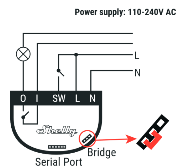

Tenho este interruptor Imagem no qual queria instalar um shelly 1.
Alguém me pode dar uma ajudinha?

Qual é a dúvida?
0 - saída para a lâmpada
1 - fase
sw - entrada que vem do interruptor
L - fase
N - neutro

Obrigado!
Entretanto já consegui :) eu estava a ligar mal, e de facto não entendi o esquema (não sou profissional e tenho pouco conhecimento na área).
Entretanto o pior é fazer caber toda a cablagem na caixa, e até agora não consegui mesmo
