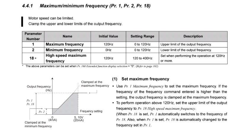

Qual é a capacidade de frequência máxima nas características do variador?
Quando alterado o valor de velocidade de frequência máxima á que ter em conta o parâmetro de Máxima Frequência. Um sem o outro não funciona correctamente.

A frequência maxima permitida pelo variador é de 400hz .
Mas ao alterar o parâmetro de frequência máxima no variador para 65 , ele em funcionamento nunca passa dos 50

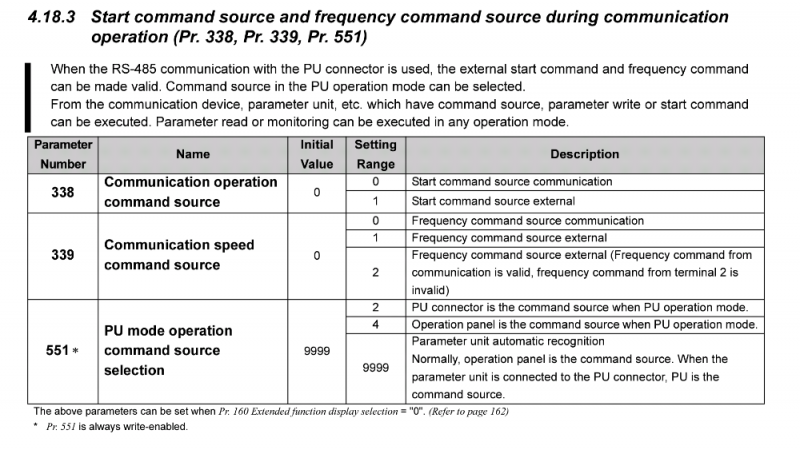

Estes parâmetros (imagem em anexo) determinam a condição máxima de saída da frequência de trabalho. Com certeza está a depender de outros comandos tal como o parâmetro 339 que determina na prioridade da 'ordem' dada, ou seja, Quem comanda (computador via comunicação externa ou operário no local.
Penso que seja isto, pela minha interpretação.
Este parâmetro resolveu o problema !
Obrigado companheiro e a todos os outros que ajudaram .
