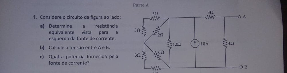

Boas. Gostava de saber se alguém me poderia ajudar a resolver este exercício com todos os passos??

Qual é a dúvida em específico?
A primeira pergunta diz respeito a associação de resistências, há várias formas de se chegar ao valor da resistência equivalente. Desconsidera o restante circuito e vai associando em série e paralelo as resistências até resumires tudo numa resistência equivalente.
Para a segunda pergunta terás de saber a resistência equivalente da pergunta anterior para saberes qual a corrente que irá percorrer a resistência de 4 ohm e dessa forma calculares a tensão aos seus terminais. Há mais formas de calcular, esta é uma delas.
A terceira pergunta podes responder sabendo a resistência total do circuito e já sabendo que a corrente será de 10 A. Há várias formas de calcular, esta é uma delas.
