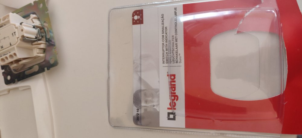

Numa das casas de banho tenho um comutador de lustre simples e um interruptor luminoso por baixo para accionar/desligar o aquecimento do WC como mostra a foto em baixo:

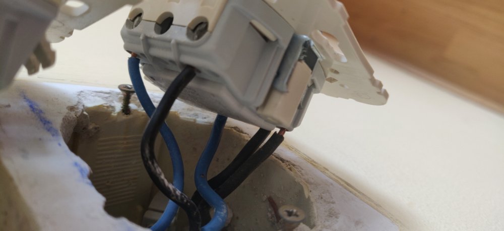

Ligação actual:

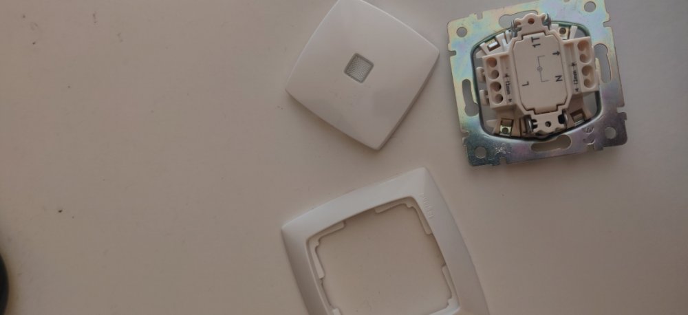

Interruptor novo para substituir:
Como se pode ver na foto do interruptor luminoso actual ligam duas fases (pretos), sai uma fase para o aquecedor (preto), retorna um neutro azul do aquecedor (azul) e retorna outro neutro azul para a casa.
A minha questão é de como fazer a ligação com o interruptor legrand novo. Chegam duas fases e sai uma fase? Estou mesmo confuso com isto...

Liga os dois azuis juntos no (N) um em cada orifício
Os dois pretos juntos no (L) um em cada orifício
O preto sozinho liga na seta

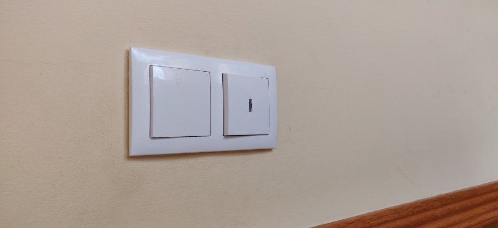

Muito obrigado. Já fiz as ligações e já está montado, a funcionar. Quem sabe, sabe. :V :V :V
