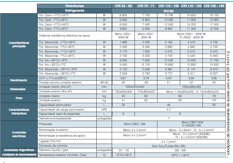

Possuo duas bombas de calor Airmat CI100 no entanto o disjuntor onde as mesmas se encontram ligadas e um de 32 A
Nao consigo encontrar no mercado um disjuntor com relógio para as mesmas, existe alguma forma de poder controlar o seu funcionamento ?
Outra possibilidade que possivelmente nao estou a ver , so para dar mais informação o circuito ca de casa e monofasico .

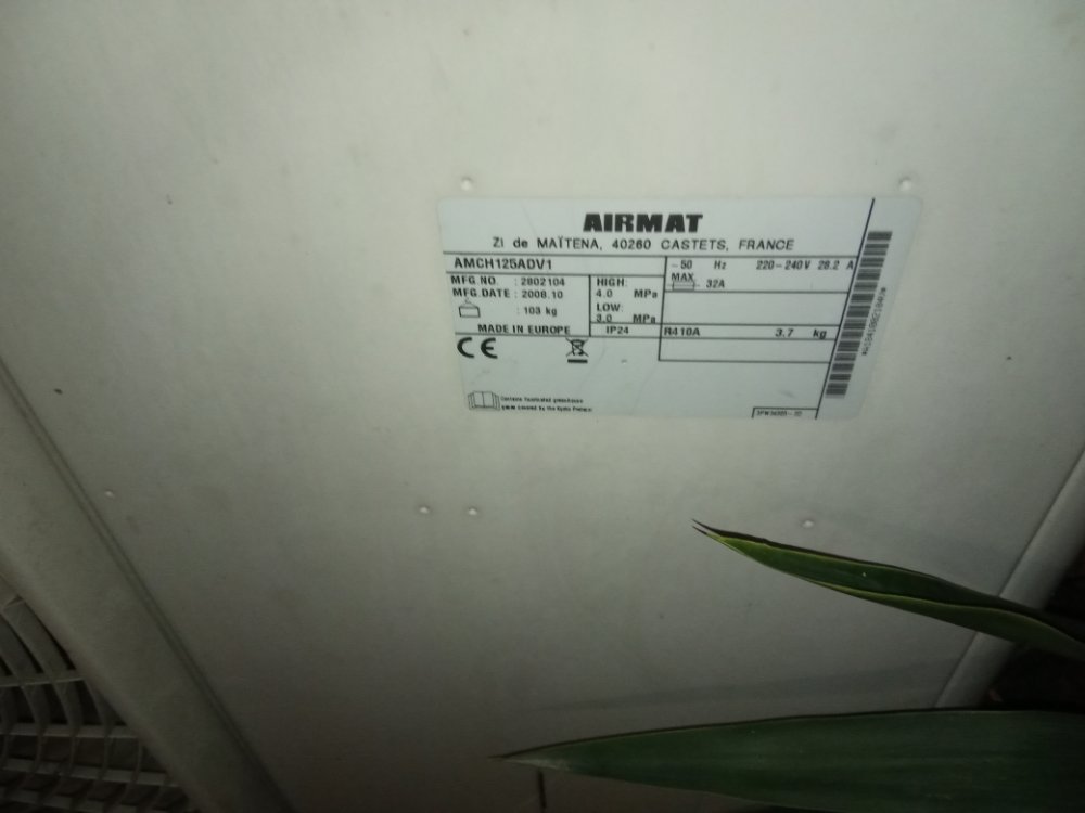

No entanto deixo aqui umas fotos da bomba de calor e das bomba de circulação assim como o folheto apresentado pela airmat com as voltagens e os detalhes técnicos caso me possam dar uma ajuda (Bomba Circulação CRI 110)

Mensagens: 8150
Re: Bombas de Calor Airmat R410A Controlar
As bombas de calor também dão aqs ?
Na minha opinião paqra qualquer alteração à instalação existente neste tipo de equipamentos deve sempre consultar o Instalador para evitar surpresas desagradaveis, pois estes equipamentos por vezes funcionam associados a outros equipamentos aqui não descritos, e qualquer alteração pode provocar danos, diminuição do rendimento dos equipamentos etc.

A água quente para banho não é da bomba?
Tens que ter um controlador que faz a gestão.
Cump
Normalmente quem investe num destes sistemas, para climatizar uma habitação quer tirar o maior proveito do sistema, logo ventilo-convetores, pavimentos radiantes, um acumulador elétrico ou mais, dependendo da habitação, que normalmente é apoiado por um sistema de energia solar térmica para reduzir o tempo de funcionamento da bomba de calor etc, etc.

Tenho ideia que sao dois circuitos diferentes
Os radiadores com as bombas de calor sao um circuito e a caldeira (aqs) que esta agarrada a corrente eletrica e outro.
Penso que foi mal dimensionado.
No entanto como ja tinha referido noutros posts anteriores a casa foi adquirida recentemente.
@Energy
Concordo com a ideia mas como referi na resposta ao Mário penso que foi mal pensado e mal direccionado.
Piso radiante nao existe
Energia solar foi colocada mas para auto consumo de forma a reduzir os consumos .
Acumulador eléctrico (se chamar a uma caldeira acumulador eléctrico sim tenho uma, no entanto e olhando para o texto do post não me parece)
O meu objectivo seria neste momento estudar uma solução de forma a reaproveitar o equipamento que tenho (bombas de calor, caldeira, paineis solare de autoconsumo) e repensar o que existe de forma a optimizar os consumos/ gastos.

Boa tarde alguém pode dizer qual é o erro H3 na bomba calor Airmat
asalopes
Mensagens: 456
Registado: 23 jun 2008, 13:02
Mensagem por asalopes »
Caro Adriano Lobo,
Acreditando no que é voz corrente, a Airmat é simplesmente uma "marca de autocolante", não produzindo as unidades que comercializa.
O código de erro H3, comum a várias marcas, indica avaria associada ao pressostato de alta pressão.
