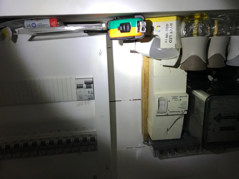

Tenho um forno eletrico teka que sempre funcionou lindamente com mais coisas ligadas, placa inclusivé. acontece que agora este faz disparar o quadro geral sem entender porquê. Já testei desligar tudo e deixar só o forno e não desliga o quadro. O que poderá ser?
O forno ainda nem dois anos tem e a instalação eletrica da casa é toda nova.

boas. qual a potencia que tem? a mim parece-me que é 15a que marca no dijuntor da edp é possivel que o dijuntor se tenha tornado sensivel por a carga estar perto do limite dele ou seja 15a e agora exije mais potencia fora disto não vejo outro motivo pois se fosse do forno disparava mais vezes cump

O que está a disparar é o diferencial marcado como geral e não o limitador de potência, o facto da fotografia estar de pernas para o ar não ajuda.
O diferencial tem como função a proteção. Esse equipamento vê a diferença entre entre a "ida e o regresso" e se for superior ao valor que se encontra indicado, dispara. Só o forno não dispara porque a diferença não é suficiente mas em conjunto com outros equipamentos já se torna suficiente para provocar o disparo.
Uma chamada de atenção, o quadro elétrico apenas deve ter equipamentos e objetos que pertençam ao quadro elétrico. Pilhas, lâmpadas e outros objetos não devem ser guardados no quadro elétrico.

De facto na foto o diferêncial é que está desarmado.
O mais provável, pelo que diz, é que tenha uma pequena fuga de corrente no forno (resistências) e que somadas a outras pequenas fugas façam o diferêncial disparar quando tem o forno ligado em simultâneo com outros equipamentos.

Bom dia "Raquel"
Relativamente ao assunto supracitado e que aqui coloca, gostaria de lhe deixar algumas dicas sobre o seu problema.
1º - Tanto eu como os diversos participantes do fórum, apenas, lhe podemos ajudar se efetivamente indicar qual dos aparelhos de proteção dispara.
2º - Pelo que li e, depois de ter visto as fotos por si colocadas, deduzo o seguinte:
1º - Tal como aqui já foi dito, poderá haver num dos circuitos onde estão ligados os outros aparelhos elétricos ou até mesmo na placa do forno, uma pequena fuga de corrente para a terra. A qual, apesar de pequena, somada à corrente de neutro pode influenciar o disparo do diferencial.
2º - Será que a EDPD substituiu o contador sem que tivesse conhecimento?
3º - Poderemos estar aqui também na presença da saturação térmica do disjuntor da EDPD. O qual, após saturação do dito elemento deve ser substituído.
Esta parece-me ser a razão real para o disparo que diz existir. Porque caso fosse uma passagem à terra atuaria o interruptor diferencial do quadro geral da instalação.
Espero ter ajudado. Disponha sempre desde que a possa aconselhar de forma correta.
CPtos
JAG
