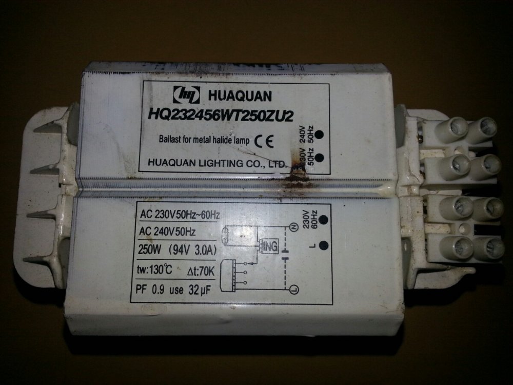

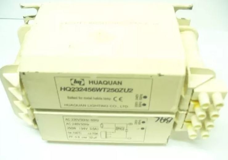

Boa tarde , eu comprei uma lampada nova a pensar que era da lampada que nao acendia.
com esta lampada acende mas é fraca a luz que da.
pode ser do ignitor ou do balastro ?
do ignitor
do balastro
alguem sabe como testo estes componentes com o multimetro ?
do ignitor
do balastro

Re: problema no balastro / ignitor
Qual o valor da tensão que tens nesse ponto da instalação? E no balastro?
não sei , so sei que a entrada do balastro é 230 v e que a lampada é de 94 volts.
mas o ignitor pode dar pico maximo de 5 kv.
eu acho que o balastro a saida tem que ter 94 volts
eu nao percebo muito bem o esquema do balastro .

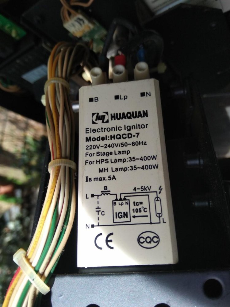

da imagem do balastro com melhor qualidade
o desenho que esta no balastro e bem claro tem de ligar no terminal L e depois a saída será no que tem a indicação 230 V 50HZ
e essa a dificuldade ?
Na entrada tenho que ter 230 volts. Na saída tenho 230 V num terminal e 240 volts noutro terminal.
No balastro tem la 94 volts, esses 94 volts onde estão no balastro?
Para medir a tensão de saída basta medir entre o pino dos 230 volt e o neutro?
Sim tenho a referência da lâmpada, eu já meti lá uma lâmpada nova e a lâmpada da pouca luz. A lâmpada tinha que dar mais luz da que está a dar.
Poderá ser o balastro ou o ignitor que tem algum problema ?
Sim, se a lâmpada é nova e não está a apresentar as características que apresenta quando ligada noutro circuito, a avaria poderá ser de um ou ambos os restantes componentes.
Qual a tensão da rede na instalação? Não sei quais são os teus conhecimentos de eletricidade mas cuidado com a tensão aos terminais da lâmpada ou arriscas-te a deixar de ter um multímetro.
pedroborges
- Mensagens: 38
- Registado: 09 jun 2011, 11:31
- Localização: Mirandela
eu tenho alguns conhecimentos.
é so medir com o multimetro na escala ac a tensão ( o meu tem escala automatica)
a partida a tensão no suporte da lampada é entre 90 a 94 volts
mas o problema é que o ignitor da 5kv de pico de tensão maximo , o meu aparelho nao consegue medir isso.
so se desligar ignitor e medir no suporte da lampada , ou medir entre o terminal B e o Terminal N no ignitor ?
mas problema é que pelo que vi em alguns existem balastros ligados com o ignitores tendo uma ligacao em comum da lampada com balastro e com ignitor.
eu nao sei se aqui é assim.
a tensão da rede é 230 v
no balastro estão ligados tres fios.
um fio ligado no L , outro fio ligado no 230 v 60 hz e o outro fio ligado no 230 v 60 hz
