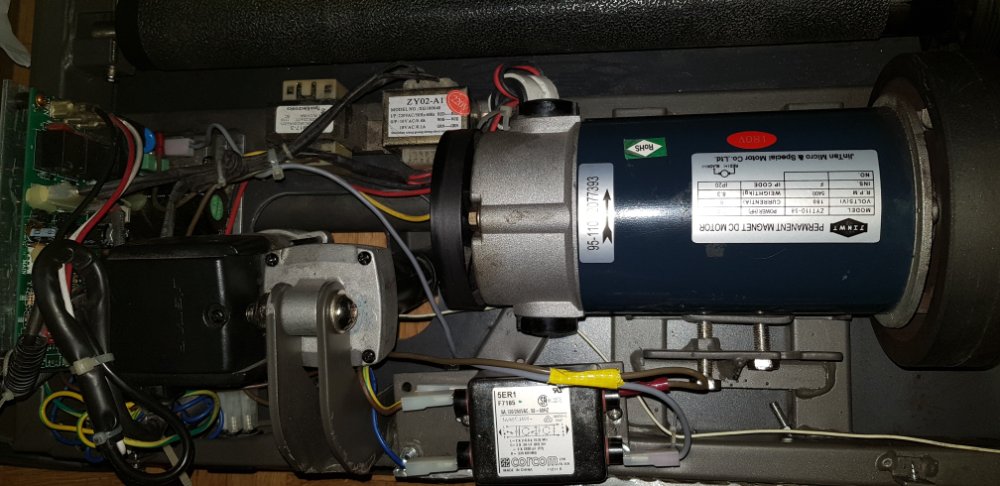

Bom dia, agradecia alguém que me possa ajudar:
Depois de 3 a 4 minutos a correr na passadeira dispara o disjuntor, com velocidade mais baixa desliga-se na mesma mas já leva mais algum tempo. Verifiquei os fios parece tudo em ordem, encontro o motor bastante quente!

É possível que seja o motor a provocar o disparo. Estando a passadeira sem carga e o tapete parado não dispara certo? Em baixa velocidade mas sem carga dispara?

Sim , o tapete ligado mas com o motor parado não desliga, mas tambem não desliga sem garga a rodar a baixa velocidade. É a rodar com carga que desliga.

pode identificar qual o disjuntor que dispara, se diferencial, magneto térmico ou outro.
Um motor elétrico a trabalhar em baixas velocidades gera uma maior temperatura, pois não consegue se Auto ventilar corretamente.
Um motor elétrico tem que trabalhar entre 30 a 75 % da sua potência nominal, de acordo com a RTIEBT.

Ou eu ou o RicardoENTA entendemos mal o tópico. É uma passadeira rolante de corrida certo?
Tenta perceber se o motor por algum motivo não está em esforço, por exemplo cabelos enrolados ou algum atacador.

Sim, è una passadeira rolante de corrida. O motor já foi limpo de alguns resíduo.

Vê em todos os pontos de rolamento se não existe nada que de forma indireta possa provocar esforço no motor. Se tudo estiver limpo e lubrificado mas mesmo assim continuares sem a conseguir usar, muito possivelmente só resolves com a substituição do motor.

Depende do que é quente.
Se ao tocar a temperatura é suportável, é normal.

Não é normal aquecer muito e de forma muito rápida, especialmente se estiver sem carga, esses motores têm de aguentar com o peso de uma pessoa parada em cima do tapete, tanto no arranque como depois.

Não consigo perceber! Meti a passadeira a rodar ao máximo sem carga por 10 minutos e funciona perfeitamente, não desliga e o motor pouco aquece.
Roda com carga a velocidade média, e depois de 5 minutos desliga-se!

Antes de disparar o disjuntor, a própria máquina deveria entrar nalgum modo de segurança de forma a proteger o motor.
Se está tudo bem lubrificado, limpo e não existe nada a impedir o bom rolamento então não terás muitas mais opções que não levar o equipamento a um espaço de reparações ou arriscares e substituíres o motor. Sem equipamentos é difícil conseguires fazer um bom diagnóstico para perceber se o problema é realmente do motor.
