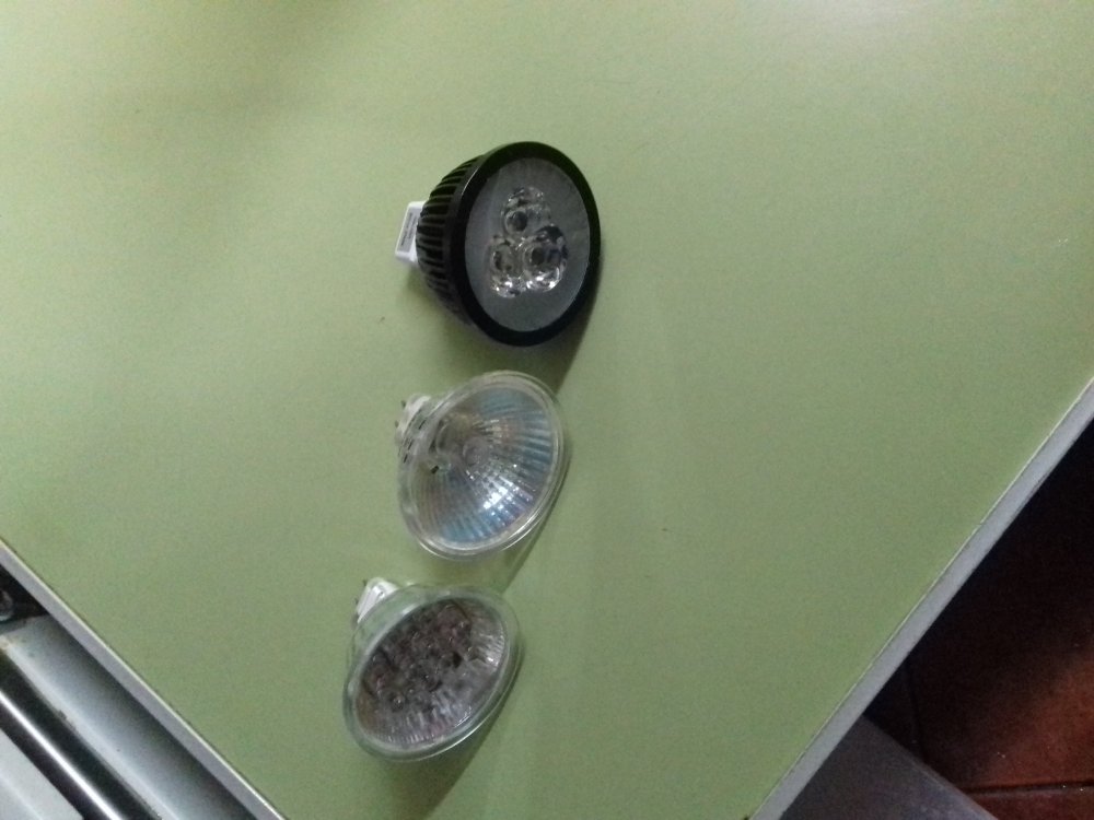

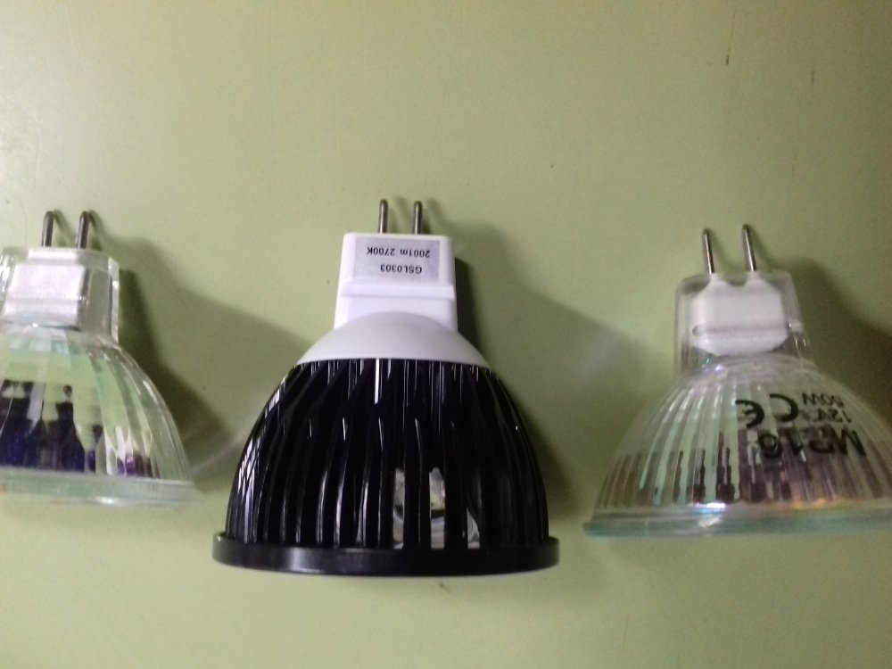

Boa noite.preciso de ajuda porque de electricidade só sei o básico e estou aqui com um problema que não consigo resolver.estou sem luz no hall de entrada à mais de um mês.tenho 5 focos embutidos e tem um transformador.quando mudei de casa apenas acendiam dois.depois também deixaram de acender.pensei que ao trocar as lâmpadas tinha o problema resolvido mas está a revelar-se complicado porque já comprei modelos diferentes eo máximo que consegui foi piscarem ao ligar o interruptor.agradecia alguns conselhos.obrigado.

Pode colocar aqui imagem do transformador e das respetivas lâmpadas que está a utilizar, para que possamos ajudar, pois sem informação é muito dificil ajudar.

É possível que o transformador tenha chegado ao fim de vida. É apenas 1 transformador para os 5 focos?

Queres manter as lâmpadas que estavam? Ou trocar tudo para LED? Se for para trocar tudo para LED é capaz de ser mais vantajoso trocares para lâmpadas GU10 - 230V que te dispensam a instalação de transformador.

joao-pt Escreveu: 08 jan 2019, 10:58 Queres manter as lâmpadas que estavam? Ou trocar tudo para LED? Se for para trocar tudo para LED é capaz de ser mais vantajoso trocares para lâmpadas GU10 - 230V que te dispensam a instalação de transformador.
Melhor opção, e ficas resolvido.

Sinceramente só queria ter luz.caso pensasse em pôr leds a instalação é fácil?

Bruno henriques Escreveu: 08 jan 2019, 12:14 Sinceramente só queria ter luz.caso pensasse em pôr leds a instalação é fácil?
Bastante simples,
Retiras o transformador, ligação a 230 V directa, e substitui-se os casquilhos por GU10 e lâmpadas de LED GU10.

A alteração é relativamente simples. Chamada de atenção importante: garante que está feito o corte de energia e que não há possibilidade de alguém ligar acidentalmente enquanto fazes a alteração.

A parte dos casquilhos acho que me desenrasco.não me sinto confiante é na parte da ligação.
