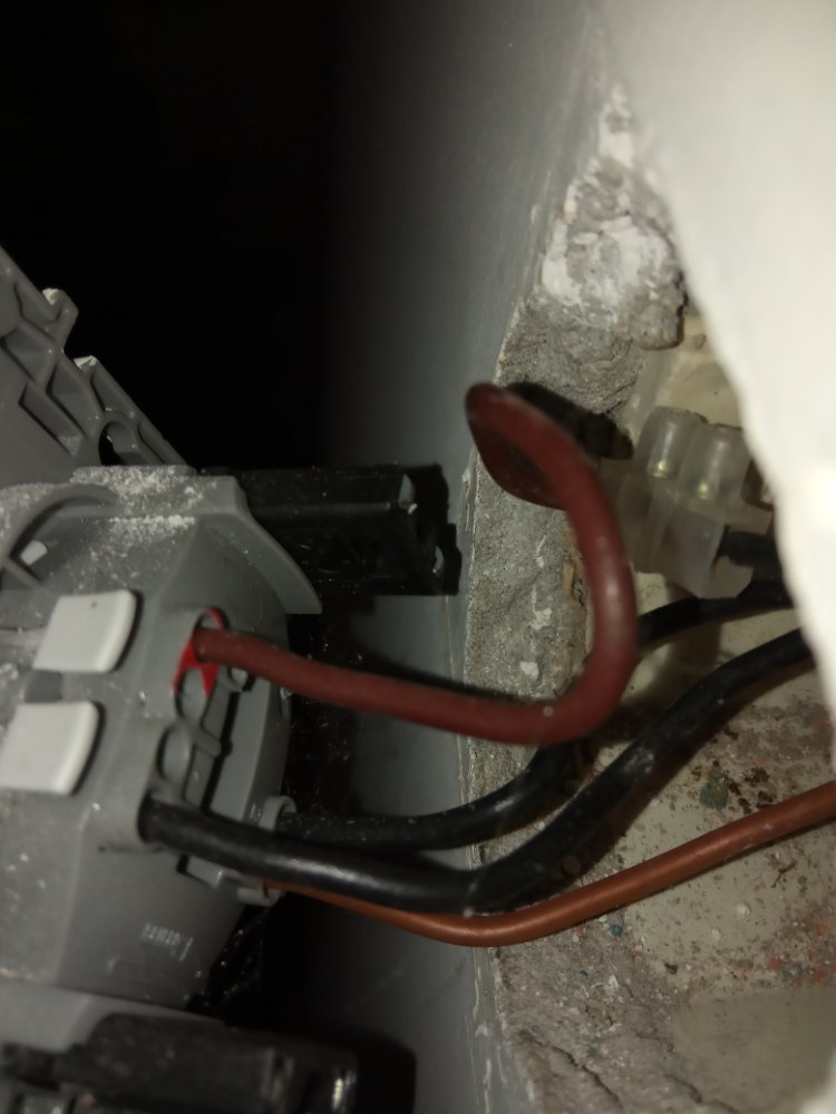

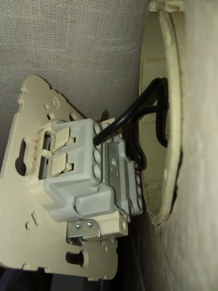

Estou com uma situação de uma instalação electrica na casa que adquiri.
No entanto e como verifico diferenças na minha instalação deixo aqui as fotos dos dois interruptores com as ligações efectuadas.
um dos interruptores apenas tem dois cabos pretos (imagem 1)
O segundo interruptor tem 4 cabos 2 castanhos e 2 pretos (imagem2)
Ja descobri que um dos castanhos e o que tem a corrente ligado na parte vermelha do interruptor na parte traseira.
No entanto acho estranho no primeiro interruptor ter apenas 2 cabos pretos, nao deveriam ser 3 cabos ?

Se o que chama de interruptor tem 3/4 cabos ligados, condutores, significa que já houve por aí alterações, pois cada interruptor tem apenas 2 ligações, se esse tem 3 ligações deveria ser um comutador de escada, que no entanto também pode funcionar como interruptor, dependendo das ligações efetuadas, mas se tem aí na caixa 4 condutores significa que também poderia ser um Inversor, e foi alterado por motivo que se desconhece, etc.
Tem de explicar melhor o que faz cada um desses interruptores.

Desde ja agradeço os varios posts para ajuda na resolução do meu problema
@joao-pt
Os dois interruptores estao em divisoes diferentes um na cozinha outro na sala para comandarem o mesmo ponto de luz (luz do exterior)
@Energy
Relativamente ao que fazem os dois interruptores so conheço a função de ligar e desligar a luz do exterior, pelo menos por mim conhecida.
O estranho para mim e que se apagar a luz num local (ex: cozinha) nao a consigo apagar na sala (conforme mencionado possivelmente seria um inversor)
O que tinha inicialmente seriam 2 comutadores de escada e nao esta funcional como pretendido( acender a luz na sala e apagar na cozinha ou vice-versa).

Viva esqueça,
Falta um fio nessa instalação para funcionar como comutador de escada. O que está a acontecer é num dos lados corta a alimentação ao outro comando e por isso é que quando desliga nesse lado, não consegue ligar do outro. Não sei as distancias e se a tubagem está em condições de passar nova cablagem. Caso não consiga, é substituir os dois comandos por botões de pressão e instalar um rele numa das caixas que tem a linha de lâmpada.
Re: Instalação em comutação de escada
@Mario Lopes
Obrigado pela verticalidade da resposta no entanto penos que sera possivel efetuar a passagem de cabo pelos tubos.
Presumo que seja para adicionar um cabo ao interruptor da imagem que tem 2 cabos de forma a que esse novo cabo fique tambem no interruptor que tem 4 cabos na imagem, ficando da seguitne forma
Interruptor de 2 cabos -> (Ficaria) Interruptor de 3 cabos
Interruptor de 4 cabos -> (Ficaria) Interruptor de 5 cabos
Correto ?
Sendo assim um dos cabos ligaria de interruptor a interruptor (instalações de comutação de escada que andei a investigar pela net ) correto ?

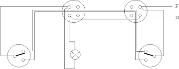

segue este exemplo...
- com. escada.png (8.17 KiB) Visto 2127 vezes
