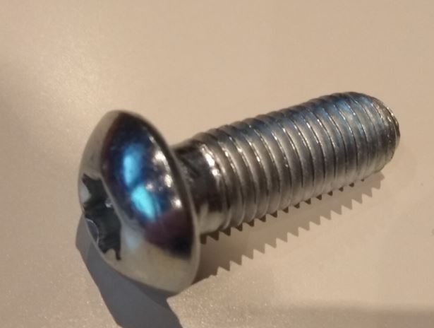

Estou neste momento a procurar uma parafuso bastante especifico. Já contactei a fabory mas nem eles têm. A Rua do Almada, Porto, já foi boa, neste momento não tem grande coisa. O pessoal antigo que saiba também desapareceu. Desta forma solicito a vossa ajuda. Que fornecedores e/ou casas fortes de parafusos conhecem? O ideal é ser na zona do distrito do Porto, pois terei que mostrar o parafuso ao vendedor.

Se contactou a "Fabory" e não tinham, normalmente isso é mau sinal.
Uma foto podia esclarecer.

Sorry, aqui vai:
No filete (na parte baixa) tem 9.65 mm de diametro.Na parte superior do filete tem 10.4mm. E na cabeça do parafuso marca 8.8.

O parafuso que queres é Torx, e se tiver um pino macho no interior é Torx de segurança.
Se tens duvida com a rosca, compra um M10 no aki e vê se enrosca bem onde queres.

M10 não é, pois já fiz isso. M10 entra à força. Tem que ser menos um bocadinho.

O passe de rosca é igual ao do M10?
Tens um conta-fios?
Pode ser em polegadas 3/8"
O parafuso está aplicado em quê, é de que país?

Penso que o passe de rosca seja igual. Não tenho um conta-fios, nem sei o que isso é! É isto? http://www.ferramentasjones.com/index.p ... ct_id=1469
Parece um "papa-folgas". Utilizava o papa-folgas para ver a folga na cabeça dos motores entre outras coisas na mecânica automóvel.
O parafuso é para ser aplicado em alumínio.

Sim é isso, com ele identificas a rosca.
Depois ficas a saber se é milímetros ou polegadas.

O nome da cabeça, é cabeça esférica para ser apertada por chave hexalobular (torx(R) para os amigos).
O número 8.8 corresponde ao binário máximo que pode ser submetido, que está relacionado com a qualidade do metal utilizado.
É preciso saber qual o passo desse parafuso. Pode ser M10 passo fino (por exemplo as porcas de candeeiro são M10 passo fino).
Mas pode ser imperial como sugerido pelo Mário

Já arranjei um conta-fios. Para supresa a rosca é métrica. Digo que é métrica pois o conta-fios que encaixou perfeitamente é um que tem as medidas métricas. Marca o número 150. O que isto significa?

A chave que utilizo para apertar este parafuso é uma igual a esta: XXXXXXXXXXXX/ZeVScJ.jpg (Admin, pode colocar esta imagem no post? Tenho eu forma de colocar esta imagem no post!? Thanks). A chave Torx marca T-50.
Estive a ver os catálogo da intec.pt e o mais parecido que encontrei com o parafuso que tenho é isto:
1-http://www.intec.pt/fotos/gca/catalogo_ ... idth,421,5
Mas mesmo assim não é o tipo de cabeça Torx que tenho. Estive a medir o parafuso e não consigo encontrar medidas que batam certo com a tabela. No meu caso as medidas são:
d: 10.5mm
D: 19.3mm
k: 5.85mm
s: não sei como medir este parâmetro, pois aqui é que o meu parafuso não coincide com o tipo da tabela.
L: 30mm
Mas a marcação Aço 8.8 coincide com a marcação 8.8 que tem no meu parafuso. Mas não sei se o meu é de Aço (não tenho olho e toque para isso :D

Só que mesmo assim acho que não são estes. Pois a ponta do meu parafuso não é pontiagudo.
Resumindo, até ao momento sei que o meu parafuso tem as medidas que passei nos parâmetros d, D, L e k (neste post), têm a marcação de binário de aperto (segundo o nelmindo) de 8.8. Tem um passo, segundo o meu conta-fios de 150 (não sei o que isto significa).

O DIN 7981 é o que o pessoal chama de parafusos rosca de chapa também parafusos parker. São autoroscantes, isto quer dizer que não usas machos para abrir rosca.
Neste link, tens outros que são autoperfurantes e roscantes, não fazes furo com broca.
https://www.google.com/url?sa=i&source= ... 2118164925
https://www.google.com/search?q=como+me ... 9RpW-VNurM:
https://slideplayer.com.br/slide/10832032/
Se é 8.8 é de aço carbono. Não é de inox!
Se o conta fios indica 150? tens que ver bem, ou será 1.50 e qual o conta-fios que estás a utilizar?
Se for 1.50 é rosca normal do M10
