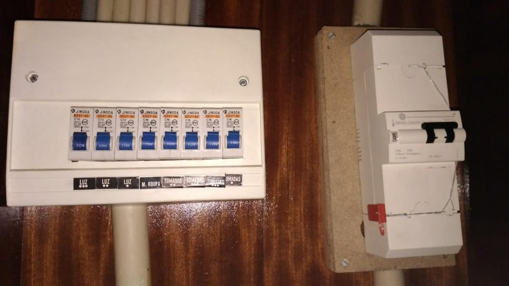

Instalação sem diferencial
Mensagem por tugastuga »
Bom dia.
O QE num apartamento de um familiar meu não possui protecão diferencial. Tem o Disjuntor Não Diferencial da EDP e depois tem disjuntores.
A potência contratada é 3.45KVA. A instalação tem aproximadamente 15 anos, não consigo perceber como é que não colocaram diferencial na altura em que foi feita a obra.
Um Interruptor Diferencial de 25A/300ma é suficiente ou será necessário um de 25A/30mA?

O quadro é assim:
Coloco um int diferentencial de 25A/30ma ou 25A/300ma? Só queria colocar um.
Mensagens: 1383
Registado: 02 out 2014, 21:42
Re: Instalação sem diferencial
Mensagem por joao-pt »
Se apenas vais instalar um, instala o de 30 mA. Qual o valor da terra de proteção?

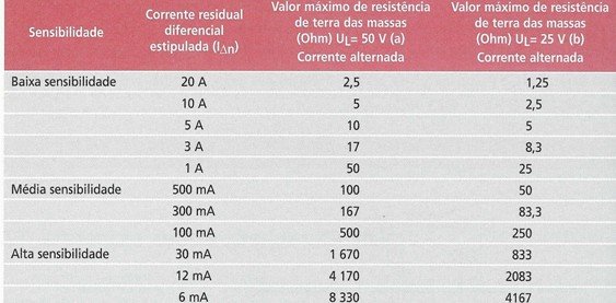

Mensagens: 1383
RicardoENTA Escreveu: 08 mar 2019, 20:46
joao-pt Escreveu: 08 mar 2019, 14:52 Se apenas vais instalar um, instala o de 30 mA. Qual o valor da terra de proteção?
sabe me dizer qual o valor de sensibilidade de diferencial para cada valor de terra?
É calculado pela Lei de Ohm. Sendo a tensão de 25V para massas empunháveis e 50V para massas não empunháveis.
lcmmonteiro
Mensagens: 961
Registado: 19 abr 2017, 15:34
Localização: Barreiro
Enviou: 12 vezes
Mensagem por lcmmonteiro »
Por regra é recomendado 30mA para circuitos de tomadas no exterior e casas de banho e alguns equipamentos tal como termo acumulador.
300mA ainda é aceitável para a maioria dos circuitos no interior da habitação excepto os referidos anteriormente.
Salvo excepções em que haja necessidade em aumentar a sensibilidade de protecao.
Para o quadro que indica deve instalar um id de pelo menos 40A tendo em conta os circuitos existentes visto que 25A pode apresentar problemas na simultaneidade.

A questão é que eu não sei o valor das terras e só tenho acesso a esse quadro. É um apartamento relativamente recente e por incrível que pareça não tem proteção diferencial em nenhum sitio.
Só queria colocar um para todo o circuito geral... coloco 30ma ou 300ma, vou colocar de 40A...

Se só vais colocar um diferencial, então deve ser de 30mA ou de menor valor (maior sensibilidade). Atenção que nada garante o bom funcionamento do diferencial sem saberes o valor da terra de proteção.
