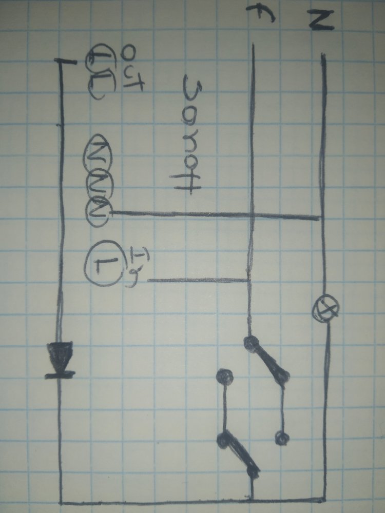

Aproveitando a oportunidade alguém consegue fazer-me um esquema de um circuito constituido por 2 interruptores + sonoff + lampada de modo a que eu possa ligar/desligar onde precisar.

Ligar e desligar a mesma lâmpada em dois sítios diferentes é uma comutação.
Eu faria assim

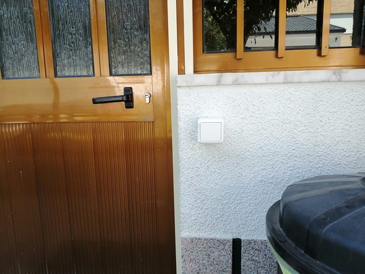

tinha o mesmo problema e furei a parede a partir da caixa do interruptor que estava por dentro até ao exterior e meti um comutador dentro e fora. :D 8)
