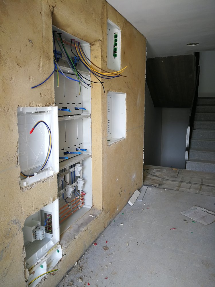

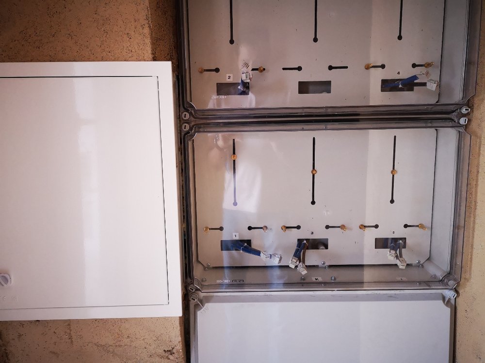

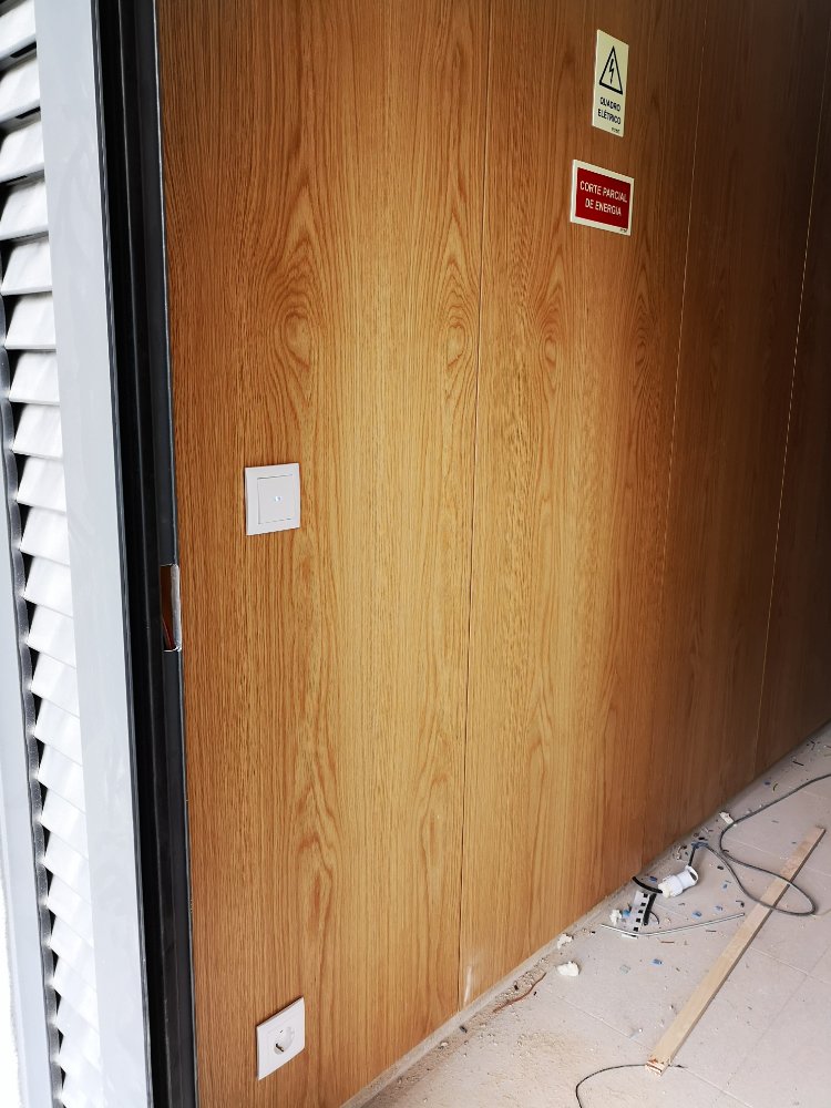

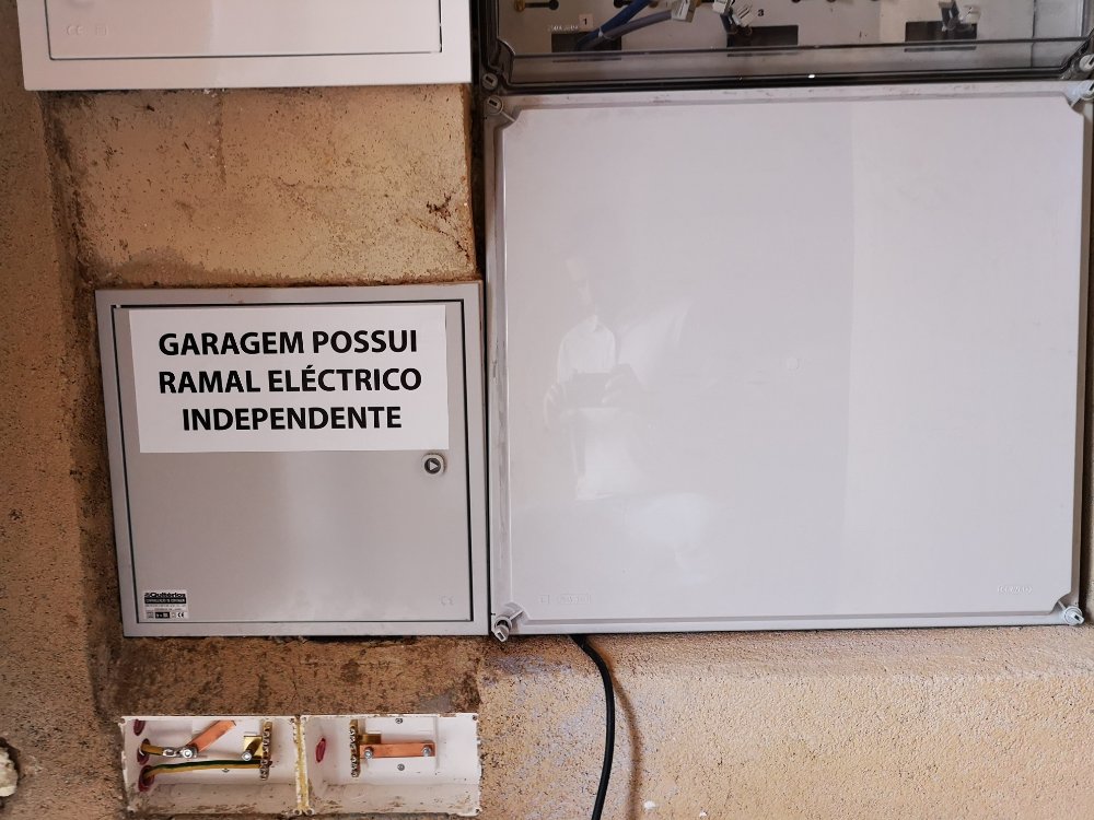

eng_jersilva
Mensagens: 765
Registado: 01 fev 2008, 14:51
Enviou: 10 vezes
Re: Centralização de contadores
Mensagem por eng_jersilva »
apenas tenho instalado quitérios, deixo aqui algumas imagens.
