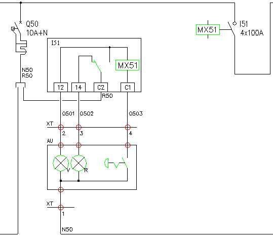

boas. pergunto qual a ref. das botoneiras de emergençia que se coloca junto do quadro eletrico para cortar a corrente, numa loja que recebe publico. pergunto se é possivel arranjarem um esquema de ligaçoes. obrigado pela atenção

Qualquer loja de material eléctrico se pedires uma botoneira de corte geral eles arranjam-te. Convém saberes o tipo de bobine que queres. Se MX se MN.
Esquemas, qualquer botoneira vem com os esquemas, mas, se procurares no google arranjas esquemas genéricos de montagem dos vários tipos de botoneira.

Talvez isto ajude...
A da Legrand já vi instalado em alguns sítios.

- Esquema MX.jpg (21.29 KiB) Visto 659 vezes
- bobine-mx.png (14.71 KiB) Visto 659 vezes
