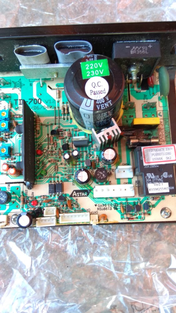

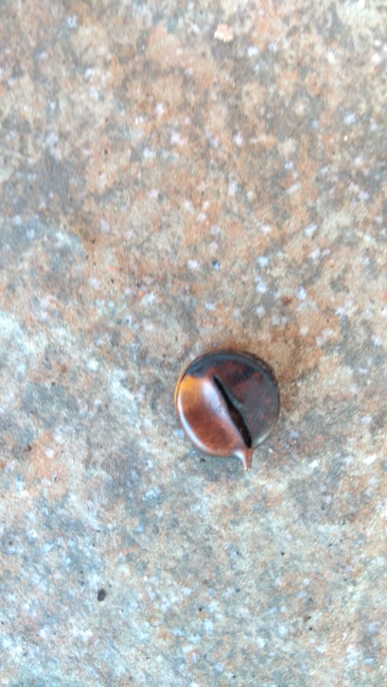

Boa tarde amigos
A minha passadeira queimou e é este componente, alguém sabe que componente é? Parece-me um condensador, mas não sei qual a referência do mesmo...

Isso é um condensador de 400v 470uF.
Editado: Só agora reparei na segunda imagem, esse componente não é um condensador mas sim um varistor.

E a peça amarela(penso que seja uma ponte) será preciso trocar também? Ou troco só o condensador e fusivel?
A placa apresenta uma marca bem visível. Tens duas formas de reparar, trocando os componentes que apresentarem marcas de estarem danificados e esperar que não se danifiquem nem danifiquem nada na substituição ou medindo componente a componente e substituindo os que estiverem defeituosos. Poderás ter tido a sorte de só estar danificado o varistor e o fusível.
Esse componente amarelo é um condensador de poliéster, embora não consiga ver a referência do mesmo.

Então e qual é a referência do varistor para eu pedir?
Certo, se me conseguir indicar qual é, vou fazer a sua substituição e depois liga a placa a ver como se comporta...

Possivelmente será o 14N431K mas não dou certezas. O condensador de poliéster pode ter sido apanhado pelo caminho.

Boas, fiz a reposição do varistor, condensador e fusível.
Liguei a placa a passadeira, tudo ok, depois liguei a correia do motor e estourou novamente...
Não tou a conseguir entender o que se está a passar...

O que estoirou novamente? Aconteceu quando ligaste os terminais do motor ou quando lhe deste ordem para arrancar? A placa sem os terminais do motor ligado estava a funcionar sem problemas?

O que estourou, foi novamente o varistor. Eu liguei a placa toda aos cabos, liguei aos 230v, em stand by, tava tudo ok. Depois dei start sem a correia do motor ligado, andou um bocado sem problema e deu um erro. Depois liguei a correia, ela andou uns segundos e rebentou o varistor.
