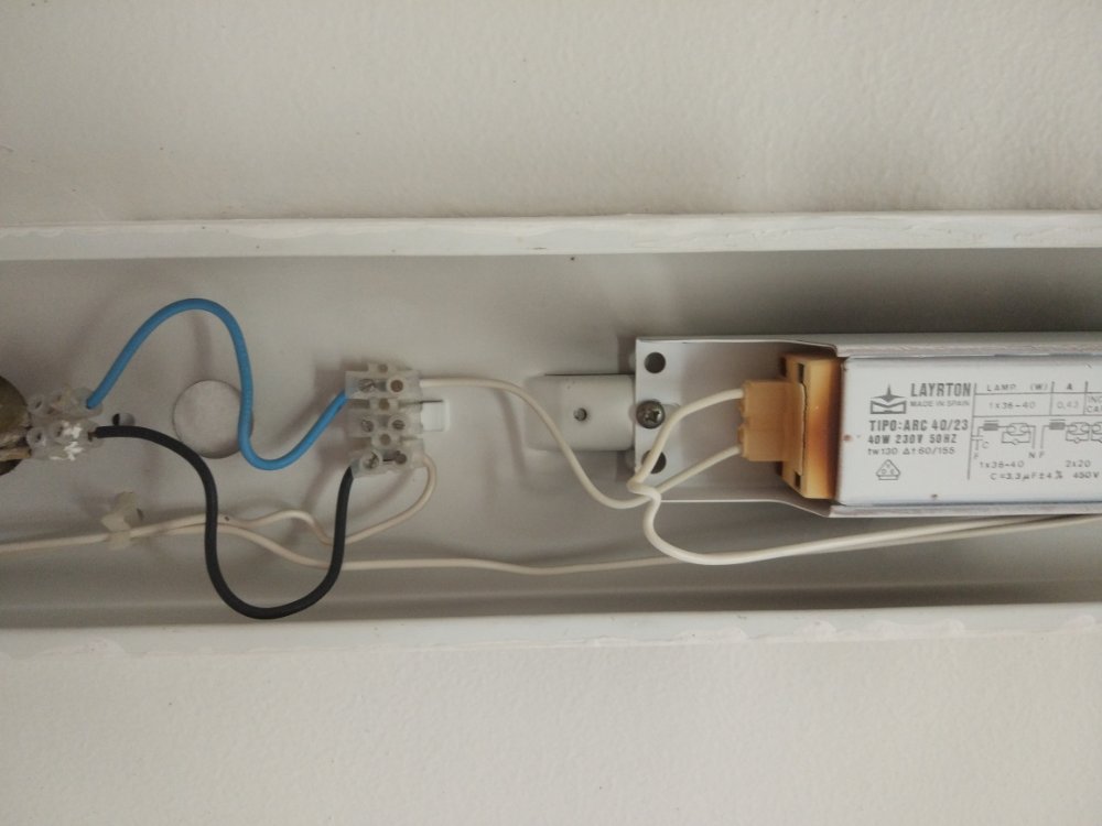

Precisava de mudar o balastro só que tenho dúvidas.
A ligação que entra no balastro ferro magnetico é a fase ou o neutro? É que no meu entra o azul.. Não deveria ser o fase (preto)?

Funciona das duas formas quando não tenho informação do fabricante eu ligo fase

boas. sim funciona igual mas convem respeitar, deve ser sempre a fase a passar pelo balastro ou reatançia cump

Não perca tempo e dinheiro a substituir esse balastro, coloque lâmpada de Leds de ligação a 230V e vai ver que compensa.

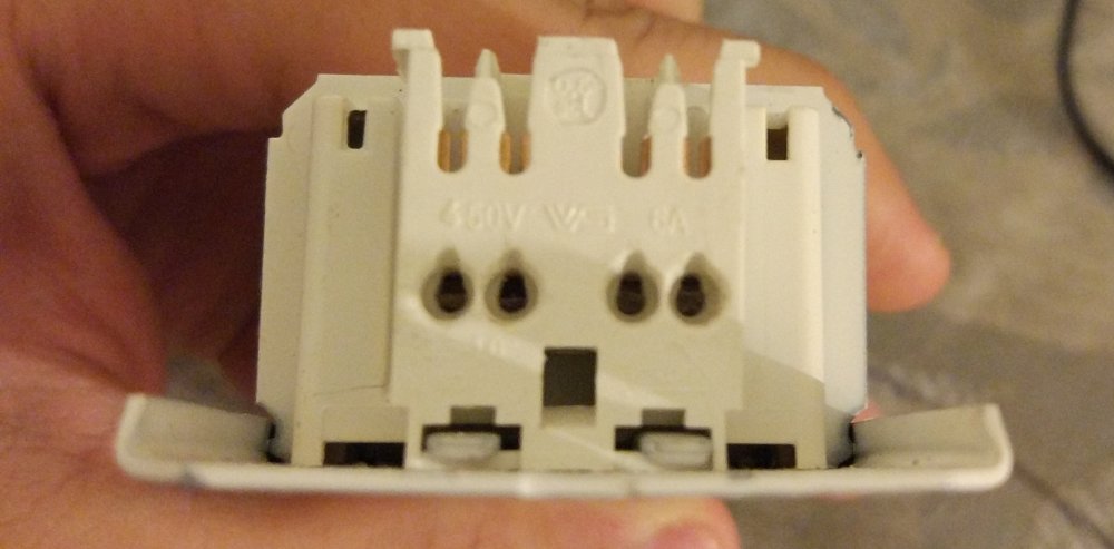

Poderiam me ajudar? Tem 4 buracos.. Os fios é para descarnar e meter nesses buracos? Fica preso? Porque não tem parafusos por cima para apertar..
A fase meto no lado esquerdo? E o neutro no lado direito? Qual é o lado esquerdo e direito? O lado esquerdo é onde diz 450V? E o lado direito é onde diz 6A?

boas. atenção que o neutro liga direto no suporte da lampada no balastro so liga fase num desses buracos liga a entrada da fase eo outro sai a fase para o suporte da lampada onde tem 450 é a entrada e onde tem 6 é a saida é so para voce se orientar. cump

Sim me enganei. No balastro só entra a fase ne? Onde diz 450V? Pode ser em qualquer buraco dos 2 buracos debaixo do 450V?

Sim, podes ligar em qualquer um dos dois correspondente à entrada, o mesmo se aplica à saída.

Nesse caso existem 4 buracos porque esse balastro também dá para 2 lâmpadas de 18w?

O balastro tem uma potencia defenida
Se o seu balastro for de 18w só da para 18w lampada
O seu tem quarto buracos dois como se fosse um para a entrada e outros dois como se fosse um para saida...

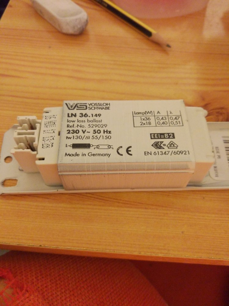

Boa tarde
Só vi a gora a foto do seu balastro
Tem 2 opçoes ou liga 1 de 26w ou duas de 18w
A quantidade das lampadas nao infuencia a ligaçao do balastro.
No balastro entra um condutor e sai um condutor
Para facilitar com certeza tem muito esquema na net que o pode ajudar

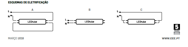

Segue um esquema de fácil entendimento:
É possível também instalar uma lâmpada tubular em led (semelhante à fluorescente) mantendo o balastro, sendo que para tal deve utilizar um outro tipo de arrancador que nada mais é de que um shunt.
Recomendo que nesta situação elimine o balastro e o arrancador e instale diretamente apenas o tubo LED sendo que a alimentação é direta: na maioria a fase e o neutro ligam-se nas extremedidades opostas mas já existem modelos em que pode ligar tudo no mesmo, sendo que a outra extremidade servirá apenas de suporte à lâmpada sem qualquer ligação:
Tipo de ligação tubular fluorescente:
Tipo de ligação tubular led com eliminação do balastro e arrancador:
Tipo de ligação tubular LED:

Atenção ao fornecedor do tubo LED a alteração da luminária depende deste.
