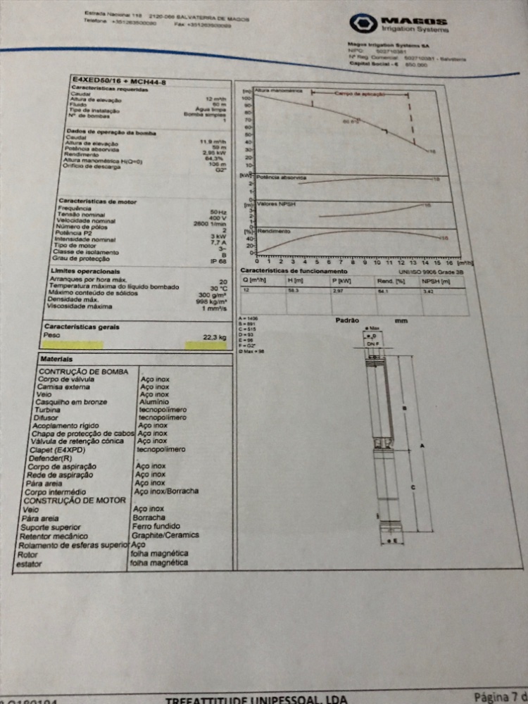

Instalei uma bomba submersível numa charca que se situação na cota mais baixa do terreno- o objectivo é levar a água da charca para um depósito que se situa na cota mais alta do terreno, que fica a 35metros da charca.
Comprei um gerador de 6.5kva/5500w/7.2A, que julgava ser suficiente para alimentar a bomba. Só que ao ligar o gerador à bomba o disjuntor dispara constantemente(ainda trabalha durante 10/15m).
Alguém aqui me poderia ajudar a resolver este problema?
Em anexo podem analisar as características da bomba.

O gerador produz quase o mesmo que a bomba consome logo não é capaz de aguentar.
Devia ter analisado as características da bomba para calcular o tipo de gerador necessário.

boas. qual é a profundidade da charca ? qual a altura de elevação do deposito ? esses 35m são a distancia da charca ao deposito mas tem mais intersse a altura de empurro essa bomba parece-me que tem altura maxima de 60m essas
bombas empurram a grandes distancias. pode ser esse o motivo de disparar veja mais opiniões

Segundo os dados fornecidos parece-me que o gerador não tem capacidade para alimentar essa bomba e daí que ,ao fim de algum tempo de funcionamento, o disjuntor dispare.

Também julgo que o gerador tem pouca potencia para essa bomba, mas também não diz se a bomba chega a puxar alguma água ou não e que cotas estamos a falar. É que primeiro tem que se fazer alguns cálculos para se definir o tipo de bomba e depois é que se calcula o gerador que tem de ter uma potencia superior à da bomba e se for de arranque directo essa diferença de potencia tem que ser ainda maior.

Boas:pedro caetano Escreveu: 15 ago 2018, 15:40 boas. qual é a profundidade da charca ? qual a altura de elevação do deposito ? esses 35m são a distancia da charca ao deposito mas tem mais intersse a altura de empurro essa bomba parece-me que tem altura maxima de 60m essas
A profundidade da charca é de 2.50m. altura do depósito 2.45m. Da charca ao depósito 35m altura/inclinação.
Re: Disjuntor gerador dispara
Sim, a bomba consegui meter água no depósito( durante 15/20m). A cota da charca até ao depósito é de 35 metros.jodsbrum Escreveu: 15 ago 2018, 16:32 Também julgo que o gerador tem pouca potencia para essa bomba, mas também não diz se a bomba chega a puxar alguma água ou não e que cotas estamos a falar. É que primeiro tem que se fazer alguns cálculos para se definir o tipo de bomba e depois é que se calcula o gerador que tem de ter uma potencia superior à da bomba e se for de arranque directo essa diferença de potencia tem que ser ainda maior.

1º Mede o consumo da bomba, se não tens como, chama um electricista que meça os amperes.

Boa tarde, Mário:Mário Escreveu: 15 ago 2018, 17:33 Boas
A bomba é de 7.7 amperes.
O gerador é de 7.3 amperes.
cumprimentos,
Diego
- Mensagens: 8150
Sim a chapa de características diz 7.7A, o que não quer dizer que os esteja a consumir.
Mas o gerador é pequeno.

O arranque da bomba é direto ou estrela-triângulo?
Se for direto precisa de um gerador 10KW - 12.5 KVA no minimo. Mas dando lhe alguma margem de segurança deve optar pelo modelo acima 12.5 KW - 15.6 KVA.
Se for estrela-triângulo precisa de um gerador 8 KW - 10 KVA no minimo. Seguindo o mesmo criterio de margem de segurança deve optar pelo modelo acima 10.8KW - 13.5KVA.
Esta é apenas a minha opinião tendo como base as informações prestadas.
Na selecção do gerador deve-se adicionar pelo menos mais 25% acima dos cálculos dos equipamentos em funcionamento. E, caso seja possível, pensar um pouco no futuro ficando já preparado para eventuais equipamentos adicionais que possa vir a instalar evitando a substituição do gerador por um de maior capacidade.
