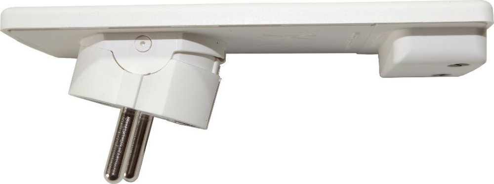

Olá a todos,
Esbarrei com este artigo no Leroy Merlin: http://www.leroymerlin.pt/Site/Produtos ... 11271.aspx
Estou com bastante interesse no tipo de ficha (ver esta imagem http://az274650.vo.msecnd.net/media/pho ... ngador.jpg).
Pelo que consigo perceber a marca "LEXMAN" é uma marca Leroy Merlin e AKI. Este tipo de fichas existem em outras marcas? Por exemplo Efapel ou Legrand ou Hager?
Tem experiência com este tipo de fichas? O meu interesse neste tipo de ficha é o facto de ela ficar colada na tomada.
Cumps

Pretendo a ficha! Para aplica em uma extensão homemade! Por isso preciso de saber que secção máxima elas suportam.

No que toca colada o caso é que uma vez ligada a ficha na tomada poucas vão ser as vezes que vou ter que a desligar. Assim não perco a tomada e não fico com uma ficha a sair da parede, sujeita a toques!

normalmente em qualquer casa de material elétrico encontra fichas macho curvas entre 6 a 16 A.
no leroy merlin também tem:
Potência máxima (em W): 3680
Intensidade (em A): 16
Ficha de entrada: 16 A
Índice de proteção (ip + ik): IP20
na resposta anterior questionei que tipo de utilização iria dar e quais os equipamentos que irá ligar...
mas uma vez que vai utilizar num circuito que já existe (ligação a uma tomada 16A) nunca irá aumentar a secção do já existente 2.5mm^2.

Por acaso estou a estudar a possibilidade de passar para 4mm² a extensão. O que vou ligar não vai ultrapassar os 3680W (230*16). Mas como o circuito de tomadas tem uns bons 10 metros entubados, penso que seja melhor aumentar a secção! Assim diminuo o risco de queda de tensão na extensão que vou fazer! Que deve rondar mais uns bons 10 metros! O que acha?

Se fosse o inverso até podia concordar agora aum entardecer a secção a um circuito de 2.5 para 4 não vai ganhar em nada. A tomada onde vai repicar e a montante e onde vai ocorrer o maior pico de corrente logo não faz sentido o que diz e pensa fazer.
Mensagens: 5464
Re: Lexman - Ficha a 90 Graus
evoline ficha.jpg (22.76 KiB) Visto 1171 vezes
