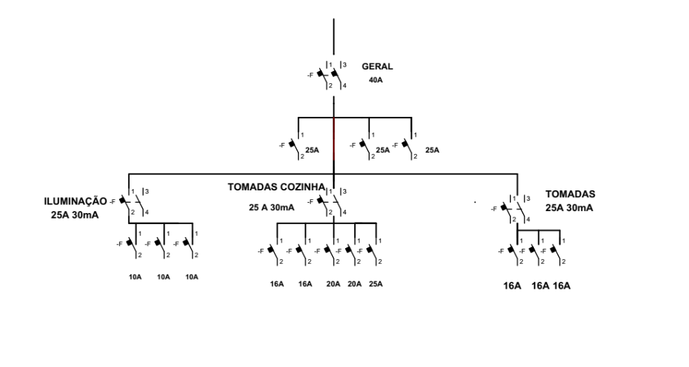

Estou a reparar uma casa antiga e como todas as casas antigas as instalações electricas estão desactualisadas .
Já elaborei um desenho com o que quero, muita informação retirei do forum (inserido em anexo).
Gostava da vossa opinião .
Muito obrigado

O que são os disjuntores de 25A? O que é que alimentam?

Os disjuntores de 25A vão para , Garagem, Lavandaria, Adega.
Em anexo com a legenda para onde vai cada circuito
Re: Esquema de ligação para quadro
blord Escreveu: 27 jul 2018, 10:14 Os disjuntores de 25A vão para , Garagem, Lavandaria, Adega.
Os IDs das tomadas deveriam ser de 2x40x30mA e não de 2X25X30mA
E na cozinha em vez de 30mA deveria ser de 300mA, até porque tem lá um circuito de arcondicionado etc.

E 40A na cozinha também
andrelima14 Escreveu: 28 jul 2018, 11:10 E 40A na cozinha também
Bem observado, eu diria que os IDs neste caso deveriam de ser todos de 40A

O interruptor geral provavelmente também não está bem dimensionado. Pelo menos 63A deveria ser, mas isto sem conhecer potências é complicado.

Olá, muito obrigado pela ajuda, a potencia da edp será de 6,49Kwh.
Assim já fico com um quadro bem dimensionado.
blord Escreveu: 28 jul 2018, 18:03 Olá, muito obrigado pela ajuda, a potencia da edp será de 6,49Kwh.
Se a potencia máxima a contratar é de ( 6.9Kvas 230V/30A) o Interruptor de corte geral de 2x40A é adequado.

Mas com adega, lavandaria e garagem, parece-me curto.

Coloca 300mA nos ID's para a iluminação e 30mA para circuitos de tomada. Sobe o Calibre para 40A.
Verifica selectividade a jusante dos disjuntores que vão para garagens etc. Parece-me curto um disjuntor de 25A para depois usares um de 16A, mas, nada como conferir as curvas dos disjuntores.
40A para o corte geral parece-me bem para a potência contratada, mas como disseram nos comentários, para quem tem lavandaria, garagem, AC, etc, parece-me bastante curto. Aliás, se estás a remodelar a casa e a cozinha for nova ( forno eléctrico, placa, etc) possivelmente vais ter problemas de simultaneidade e o quadro vai disparar. 30A é curto para isso tudo a meu ver.
É uma moradia? se as áreas forem grandes, e o quadro da garagem e lavandaria etc consumirem alguma potência e tiverem distanciados do Q.Geral significativamente até te propunha alimentares isso a trifásico.
É uma questão de verificares o custo vs beneficio.

João Sousa, que ideia essa de 300mA na Iluminação. Acredito que a casa tenha casas de banho não?
