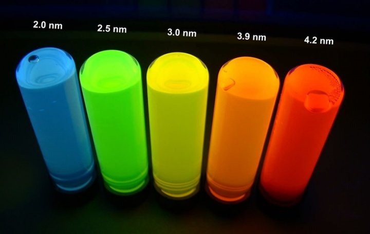

Pontos quânticos: o que são?
Quando ouvimos e lemos o termo “quântico” pensamos em algo poderoso mas que não estará ao nosso dispor pelo menos na próxima década. Pois bem, isso não é a realidade e não pense que há um grande mistério por trás destas tecnologia. Por exemplo, esta solução permite que os ecrãs LED tenham melhor qualidade de cor e reproduzam cores escuras comparáveis aos ecrã OLED e plasma.
De forma resumida, pontos quânticos (ou “quantum dots”, em inglês) são cristais minúsculos usados pelos fabricantes de ecrãs LED para absorver determinadas frequências de luz (o que corresponde a cores) e propagar outras frequências, conforme a necessidade.

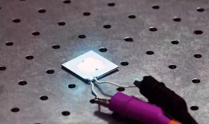

Sadra Sadeghi e os seus colegas da Universidade de Koç, na Turquia, abriram caminho para superar esse inconveniente.
A equipa desenvolveu uma técnica num meio líquido que permite transferir as partículas semicondutoras nanoscópicas – os pontos quânticos – para o interior de lentes flexíveis transparentes.
Para fabricar os novos QLEDs, Sadeghi preencheu o espaço entre uma lente de polímero e um chip de LED com uma solução de pontos quânticos que foram sintetizados pela mistura de cádmio, selénio, zinco e enxofre em altas temperaturas. A lente foi feita com um tipo de silicone porque a sua elasticidade permite injetar as soluções sem fuga e a transparência do material permite a transmissão da luz.
Reduzir para metade a conta da iluminação
Os LEDs brancos de base líquida alcançam uma eficiência duas vezes maior do que os LEDs similares que incorporam os pontos quânticos sobre películas sólidas e podem ser projetados para emitir luz branca quente, o tipo mais agradável ao ser humano.
O protótipo emite luz branca com uma eficiência luminosa recorde de 105 lumens por watt – a eficiência luminosa é uma medida que permite saber quão bem uma fonte de luz usa a eletricidade para gerar luz. A equipa já possui um fundamento teórico que, afirmam, garante que chegarão a um protótipo com 200 lumens por watt.
