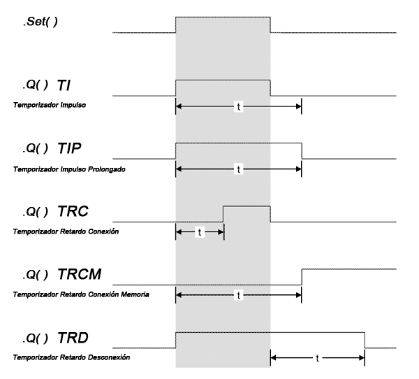

Há testas eléctricas que após terminar o impulso, voltam a fechar ou seja, a porta deve ser aberta manualmente empurrando enquanto se ouve a roncar, já depois não se pode abrir:
https://www.orno.pl/en/category/product ... ock--right
Esta mantém aberta a porta após o impulso:
https://www.orno.pl/en/category/product ... lock--left
"a memory function, which lets you control lock through a brief voltage pulse, after the termination of the state of the opening latch is supported by a mechanical sensor until the door is opened."
É para isso que alguns porteiros elétricos têm temporização, para não ficar dependente do operador/autorizador e dar tempo para que o visitante abra a porta.
Analisar melhor se esse ELVOX tem ou não esta função que digo, porque se não, a única forma é acrescentando um temporizador ao impulso (TIP) ou repouso (TRD):
