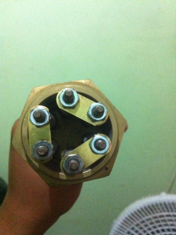

Estou criando um projeto de controle PID de temperatura por resistência elétrica, onde o controle é digital através de reles de estado sólido (1 relê em L1 e outro em L3).

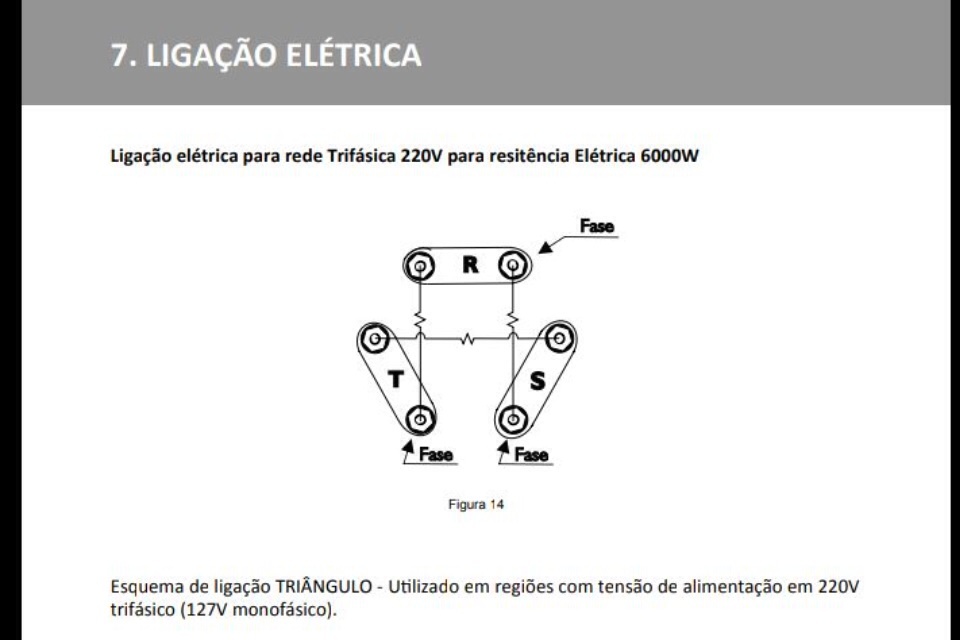

Gostaria de saber como será feita a ligação da resistencia elétrica (6KW 3~ 220V/380V)? E como será calculado a corrente nominal da mesma pois não tenho dados como a ligação (Estrela/triângulo)?
Eu segui está ligação porém não sei se está correta, e, não sei se devo conectar os dois terminais de cada resistência ou ligar a fase em somente um deles.
Lhes agradeço pelo tempo e pela ajuda.
P.S.: pretendo liga-la em 220V 3~ 60Hz
