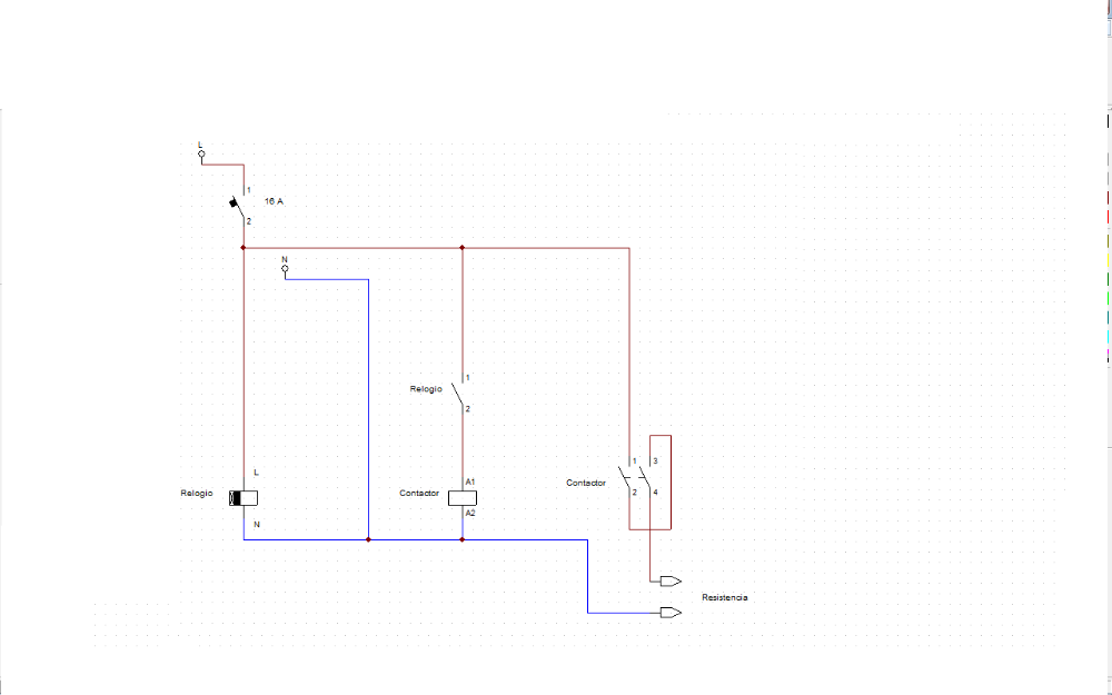

Boa tarde! Tenho um sistema de aquecimento de águas solar, e normalmente no inverno tenho a resistência ligada. Porém eu queria ligar a resistência a um timer.
A potencia da resistência anda nos 1800W, portanto também comprei um contactor.
Problema: o esquema electrico ultrapassa-me.
Alguém pode ajudar?

Considerando que já deves ter a resistência alimentada por disjuntor e protegida por interruptor diferencial, o comando será efetuado pela fase da resistência:
- Fase da resistência ligar ao contacto NA/NO do contactor;
- A saída do disjuntor que ligava a resistência ligar a fase do relógio, ao comum do contacto do relógio e ao contacto comum do contactor;
- O neutro do interruptor diferencial ligar ao neutro do relógio e à bobine do contactor (deve ser um contactor 230V/16A);
- A saída do contacto do relógio ligar ao outro borne da bobine do contactor;

Em primeiro lugar deve ter um circuito dedicado a essa resistência, e protegido por Interruptor diferencial de 30mA, e deve ver se a terra geral está em boas condições.
Não se trata de uma ligação complicada, mas claro para quem sabe, liga do Interruptor Diferencial ao disjuntor, do disjuntor ao relógio e ao contator (IH), do relógio à bobine do contator, e do contator sai a alimentação para a resistência.
Se não tem conhecimentos de eletricidade, penso que o melhor será entregar esse trabalho a um Eletricista, para não vir a ter problemas graves que podem levar à electrocução, etc.

Olá,
Segue um esquema de ligação.

Se o timer é para 16A, é necessário o contactor?
Re: Montagem de Timer - Contactor - Resistência AQS
Quintas Escreveu: 05 abr 2018, 14:11 Se o timer é para 16A, é necessário o contactor?
Sim para evitar de queimar o timer

Miguel Alves Escreveu: 04 abr 2018, 21:23 Olá,
Boas. Vou precisar de usar um contactor. Não entendi a parte final do esquema, se é que estou a saber interpretá-lo. Nas ligações no contactor, a fase vai do 2 para o 3 e depois do 4 para a resistência? Porque é que a fase não vai diretamente do 2 para a resistência?

Também sou da opinião de que não é preciso de contactor. O Timer está desenhado para suportar a resistência que pelos meus calculos ando nos 8 A.
Apenas não percebo quando considerar o cosphi0.6. Quando alimentar cargas indutivas e capacitas ( XXXXXXXXXXXX/qAJ6Wn.jpg )
Nota: Sim, apesar da grande ajuda que esta comunidade deu aconselho a consulta de um electricista profissional na área (repare que não disse apenas electricista). Pois esse circuito pendurado em uma tomada é preciso ter cuidado. É importante analisar a instalação!

Nesse esquema, na minha humilde opinião, falta um comutador de 3 posições, a saber:
1 (ou 2) - AUTO (gerido pelo timer)
0 - DESLIGADO (paragens prolongadas)
2 (ou 1) MANUAL (para uso fora do timer)
Se não usar o contactor, o comutador já terá que suportar os mesmos amperes do timer.
