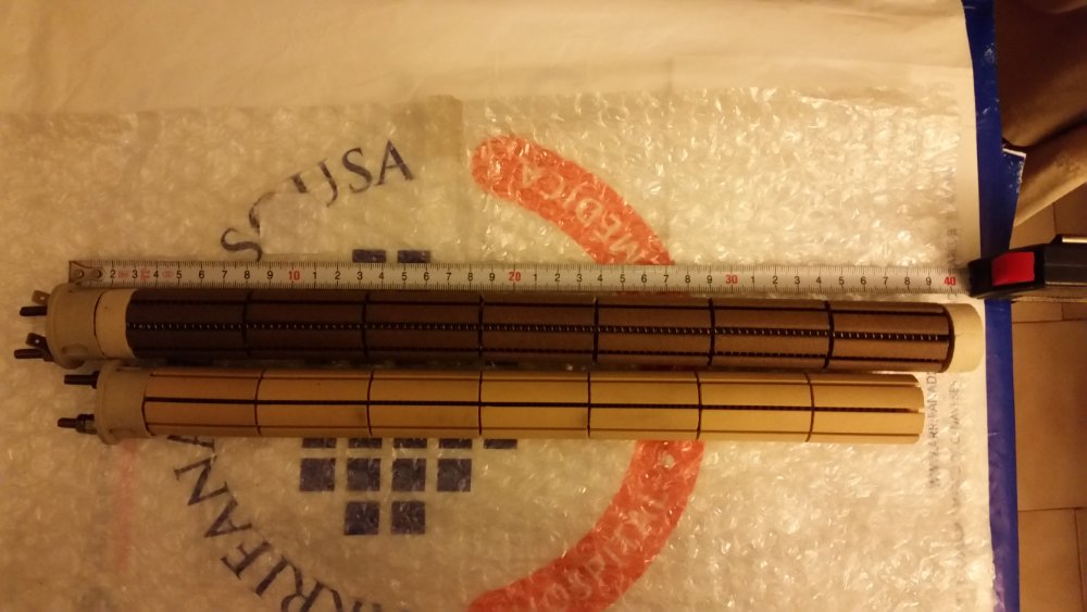

No domingo fui ao Leroy Merlin e comprei lá uma resistência. Até agora não deu problemas.
Devia de ser mesmo uma questão de defeito das resistências da loja onde fui primeiramente. Ontem fui lá com e resistência queimada, e o senhor lá me devolveu o dinheiro. Mas estranhou puder ser defeito.
Em anexo está a comparação entre a que tenho agora (mais comprida), e a última a queimar (mais curta) - ambas de 7 barros.
Não há sinais de humidade, nem na resistência nem no termo.
