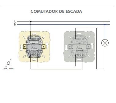

Preciso de ajuda no seguinte "problema":
Comprei casa recentemente ( usada ). No hall de entrada ao abrir a porta da rua, do lado direito da mesma tenho um interruptor duplo. O da direita está a servir para apagar/acender as luz do hall e o da esquerda apagar/acender a luz da escada. No ponto mais afastado do hall há uma porta que dá acesso ao corredor dos quartos. Junto a essa porta existe um interruptor que apaga/acende as luzes do hall. O que está a acontecer? Se eu vier da rua acendo a luz do hall. Se for para a porta de acesso aos corredores, eu apago a luz do hall. Mas se entrar outra pessoa e quiser acender a luz do hall no interruptor ao lado da porta da rua, de novo, a luz não acende. É preciso ir "mudar" a posição do interruptor junto da porta de acesso aos corredores. :(
Andei a pesquisar na no google e chego à conclusão de que preciso de uma comutação de escada. Certo? Preciso de dois comutadores de escada. Correcto? Para isso tenho que ter mais um fio? Certo? Como faço?
Também fiquei a saber que há comutadores de escada duplos. Se eu usar um desses à entrada da porta da rua consigo fazer a comutação de escada num, por exemplo no da esquerda e no da direita posso usá-lo só para apagar/acender a luz da escada?

Podem apenas estar mal instalados, tens de verificar de que equipamento se trata, verifica também quantos condutores tens entre eles.

Isso parece-me comutação de escada mal ligada. Peça a um eletricista para verificar essas ligações e se são comutadores de escada.
Se tiver mais à vontade com o tema, desligue o quadro elétrico, abra os aparelhos de manobra e veja o que lá está feito.

boas . sim é esse o problema deve estar um fio trocado na comutação dai ter de mudar a posição num comutador a comutaçao cmp

Verifique o que tem instalado. Na entrada tem de ter um comutador de escada duplo. Na porta dos quartos um comutador de escada.
Não se esqueça de desligar o quadro eléctrico antes de desmontar os equipamentos.
