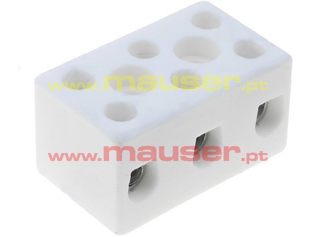

Estou a fazer umas alterações na cozinha e vou instalar um microondas e um forno, ambos de encastrar. No caso do forno a tomada onde vai ser ligado está ligada a um disjuntor de 16A (inscrição C16 no dito) no quadro. É adequado? O forno não trás ficha macho - tem apenas o cabo com os 3 condutores. Pode ser ligado através de ficha macho ou é suposto ser ligado diretamente aos cabos na parede? Não percebo nada disto donde agradeço se me puderem ajudar.<br/>

Para os fornos os disjuntores são de 25A e com secção mínima de 4mm2, nos condutores.
Para ligar o forno, costuma ser direto. Mas para ligar com ficha macho, tem que ver a potência do forno porque as fichas convencionais só aguentam 16A, mais que isso tem que usar aquelas fichas industriais, o que logicamente tem que meter uma tomada industrial.

Ou este terminal ceramico
