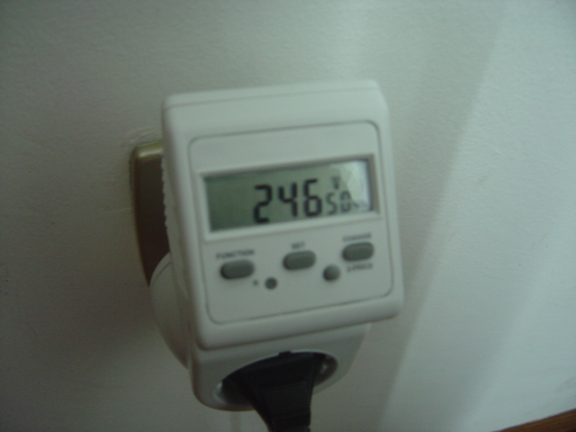

Boa tarde! Sou novo neste forum. Tenho alguns conhecimentos básicos de electrónica, e tenho também um estabelecimento comercial, no qual tenho arcas congeladoras, iluminação etc... Neste momento estou a realizar um estudo para melhorar a eficiência energética do estabelecimento. Tenho lá um armário frigorifico onde tenho os iogurtes, queijos etc, este armário já um pouco antigo, não traz ou perdeu a etiqueta de identificação energética e não traz qualquer referência, tem dois motores e todo o equipamento respeitante a um frigorifico. A minha pergunta é se é possivel saber qual o consumo energéticio deste equipamento. Apenas possuo um multimetro... Obrigado!

Quando falei outros equipamentos em simultâneo estava-me a referir a outros equipamentos que estão a trabalhar ao mesmo tempo como arcas, sistema de vigilância etc. Mas penso ter resolvido o problema pois existem uns aparelhos à venda no aki que fazem a medição de consumos de energia. Amanhã vou lá passar para ver qual a potência máxima que aguentam e se satisfazem as minhas necessidades. Envio em anexo a foto do equipamento.kyn Escreveu:Ola

- medidor de consumo eléctrico
- medidor.jpg (136.11 KiB) Visto 2095 vezes

Mais uma vez obrigado! Acabei de comprar o aparelho que lhes falei e é mais util que eu pensava, para além da potência, dá-me a amperagem, a voltagem e faz a contagem da energia durante um tempo determinado, e definindo o preço do KWh que pago à rede é possivel saber o custo da energia gasta pelo equipamento medido. Abraçokyn Escreveu:oi

O aparelho custou 26 euros, quanto ao aparelho gastou durante um dia 8.4 kw. Atungiu como corrente máxima 8.5 A. Cumprimentos!kyn Escreveu:Boas...
