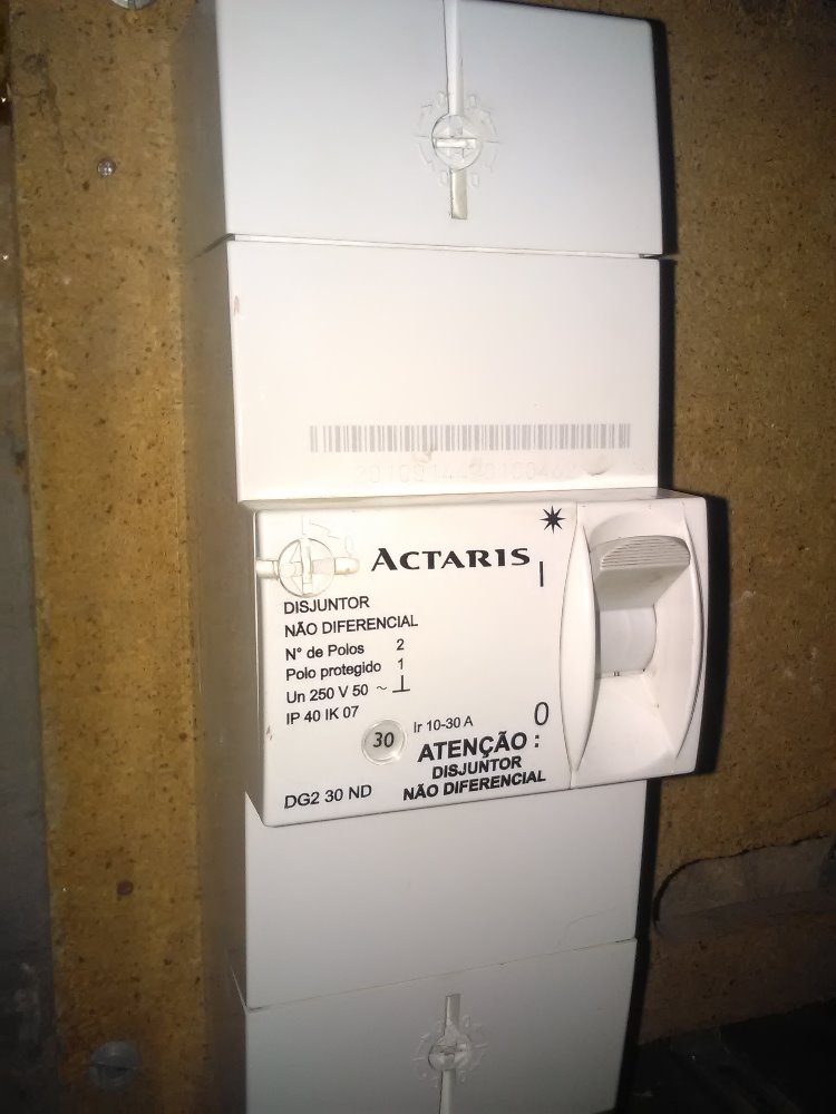

Boasrui14 Escreveu: 18 dez 2017, 09:42 Este quadro encontra-se numa casa antiga de granito remodelada para turismo de habitação, como é possível ?
A imagem não mostra um Quadro Eléctrico, mas sim um DCP, que na verdade deveria estar instalado em cima de uma platine da classe II de isolamento e não em cima de uma placa de aparite, mas claro foi norma da EDP durante muitas dezenas de anos, e ainda continua a ser.
Portanto através da imagem postada, nada indica que a instalação esteja em risco.

Concordo, esqueci-me de mencionar que ainda não levantei as tomadas mas, não encontro em lado nenhum o fio terra do lado de fora (nem do lado de dentro) e só encontro este quadro que se encontra ao lado da porta principal, portanto não há diferencial nem disjuntores.ENERGY Escreveu: 18 dez 2017, 21:32Boasrui14 Escreveu: 18 dez 2017, 09:42 Este quadro encontra-se numa casa antiga de granito remodelada para turismo de habitação, como é possível ?
depois desta explicação volto a perguntar: como é possível ?

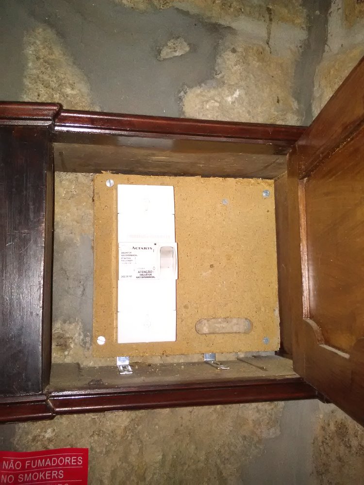

Boasrui14 Escreveu: 18 dez 2017, 23:50Concordo, esqueci-me de mencionar que ainda não levantei as tomadas mas, não encontro em lado nenhum o fio terra do lado de fora (nem do lado de dentro) e só encontro este quadro que se encontra ao lado da porta principal, portanto não há diferencial nem disjuntores.ENERGY Escreveu: 18 dez 2017, 21:32Boasrui14 Escreveu: 18 dez 2017, 09:42 Este quadro encontra-se numa casa antiga de granito remodelada para turismo de habitação, como é possível ?
Não acredito que essa Instalação Elétrica não tenha um Quadro Elétrico, mesmo que mal equipado, não ter condutor de terra, até acredito, agora não ter Q.E é que não acredito, até porque o pessoal ao serviço da EDP quando selou o DCP, não acredito que nesse DCP esteja ligado na saída fio de 1.5mm/2.5mm e eles aceitassem fazer nesse estado a selagem.
Deve verificar todos os "buracos" pois quem sabe se não o encontra.

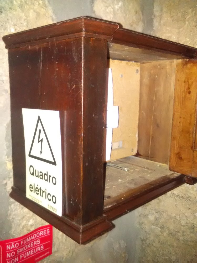

Se isto não fosse o Quadro Elétrico não lhe deveriam chamar esse nome, e em questão á selagem tirei outra fotografia para se poder ver que.......
Estou preocupado pois se houver problemas aqui quem poe a cabeça no cepo ?

isso em tempos ja tera sido o quadro electrico e acredito fortemente que nao estaria apenas esse DCP. mas sim um daqueles antigos mais o contador, ate proque essa placa de madeira tem a furaçao padrao que se usava antigamente nos contadores e diferenciais que a edp instalava. isto estamos a falar de instalaçoes de ha 30 anos atras. o Q.E. se existir actualmente ha.-de estar noutra parte da casa, ou entao o "electropedreiro" que fez a instalaçao dessa casa, pendurou la um quadrozeco de 3 ou 4 disjuntores para a edp/certiel ver e certificar a instalaçao e depois tirou a caixa dos disjuntores para por noutra obra.
antigamente, ha varias decadas, atras os quadros electricos tinham dentro do seu espaço, o dcp, o contador e 2 ou 3 disjuntores para a casa toda.
e isso cabia tudo nessa caixa de alvenaria ou de madeira intitulada de quadro electrico. Essa chapa identificativa foi colada ai so para tapar os olhos. Essa identificaçao de quadro electrico so é necessaria em estabelecimentos recebendo publico. Num apartamento privado nao é necessario ter a placa identificativa de quadro electrico, por isso se esse quadro é numa residencia. a placa com o simbolo de local em tensao so serve para fazer vista e confundir os leigos, nao serve para mais nada.
ja agora pergunto eu que nao me apetece voltar a ler todo o topico, essa "coisa" é em que tipo de edificio?

O contador dessa habitação ou seja lá mo que for, não tem já dos novos contadores que têm o DCP incorporado?
O mais certo é que, quando foram colocar o novo contador até existiam disjuntores mas como o novo contador contêm o DCP, os técnicos não quiseram saber o que estava para além do antigo DCP, pois agora pertence ao cliente e deixa de estar selado.
Em casa dos meus pais foram instalar o novo contador e no antigo DCP até partiram os parafusos por onde passa o selo e aumentaram a corrente máxima para um valor acima da corrente contratada.
Se não estou em erro, sendo uma remodelação não é necessário nova inspecção desde que a potência contratada não altere ou seja inferior à inicial.

Para tirar as duvidas, abra as 2 tampas do DCP e veja que condutores lá estão ligados, em principio na tampa de cima, que é a entrada de corrente vinda do contador de energia, os condutores ali ligados devem ser de 6mm, e na tampa de baixo, as ligações serão de que secção?

Exato, retirei as tampas e 6mm por cima e 2,5mm em baixo.
O contador já é dos novos presumo que têm o DCP incorporado.
Mas fica a minha duvida, de quem é a responsabilidade da proteção diferencial ? O DCP tem essa função ?

sendo assim de certeza que essa instalaçao nao teve fiscalizaçao, ou entao aconteceu como eu referi mais acima. espetaram la um quadrozeco com 2 ou 3 disjuntores no espaço vazio para os inspectores verem e depois alteraram tudo a seguir.rui14 Escreveu: 20 dez 2017, 17:38 Exato, retirei as tampas e 6mm por cima e 2,5mm em baixo.
Se os inspectores deixam passar coisas dessas, entao para que serve as certificaçoes de tecnicos e de instalaçoes?

está-se mesmo a ver que o quadro não é esse, isso é o aproveitamento de um disjuntor que deve estar a proteger essa parte da casa.
Não se resuma ao quadro eléctrico e explique ao pessoal como é esse "alojamento".
O quadro não deve estar acessível ao "turista".
De qualquer modo será melhor dormir vestido para poder fugir... em caso de incêndio.
