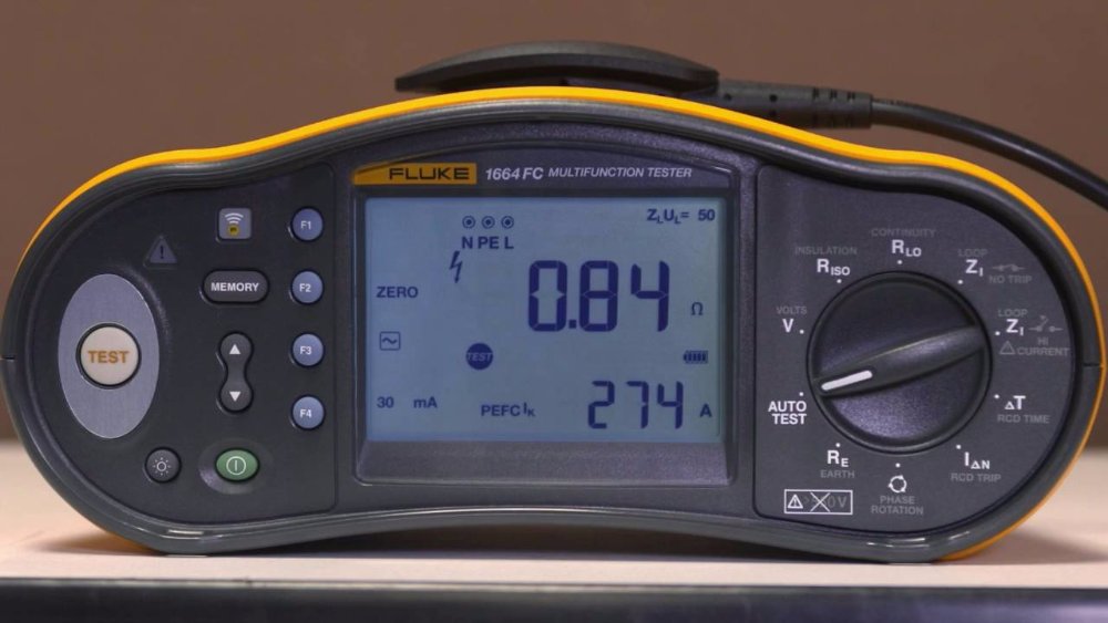

Olá a todos,
Estava a ver o vídeo promo do IEP e deparei-me com esta imagem: XXXXXXXXXXXX/RMUlrE.jpg (
Que aparelho ele tem e o que está a fazer? Tentei ver o número do aparelho mas não consigo distinguir todos os números e letras.
Mensagens: 1383
Registado: 02 out 2014, 21:42
Re: Identificar aparelho
Mensagem por joao-pt »
Fluke 1654b. É um equipamento de teste multifunções, há quem chame certificador de instalações eléctricas, para ficares a saber tudo o que faz é melhor consultares o site da marca. Há equipamentos semelhantes no mercado de outras marcas.
Mensagens: 5464
Todos os eletricistas que solicitavam certificações às instalações, deveriam ter este equipamento ou os aparelhos que ele tem em separado. Estava na legislação. Mas como não costumavam ser verificados periodicamente, os inspectores usavam os deles...
Raminhos
Aprendiz
Aprendiz
Mensagens: 127
Registado: 31 jan 2016, 18:01
Localização: Aonde existe trrabalho
Enviou: 8 vezes
Mensagem por Raminhos »
É um aparelho da Fluke que serve para fazer vários testes nas instalações elétricas, e o aparelho da imagem pode ser um das varias referencias da Fluke, 1652/53/54, no entanto sendo utilizado por uma entidade certificadora, supõe-se que seja o modelo mais atual.
Mensagens: 5464
Raminhos Escreveu: 08 dez 2017, 19:28 É um aparelho da Fluke que serve para fazer vários testes nas instalações elétricas, e o aparelho da imagem pode ser um das varias referencias da Fluke, 1652/53/54, no entanto sendo utilizado por uma entidade certificadora, supõe-se que seja o modelo mais atual.
O modelo mais actual é o tem "Fluke connect" (1664FC) e pelas imagens, o botão azul não está lá...
No entanto confirma-se que é a versão que acaba em 4 (pode ser o 1554, 1654, 1654b)
