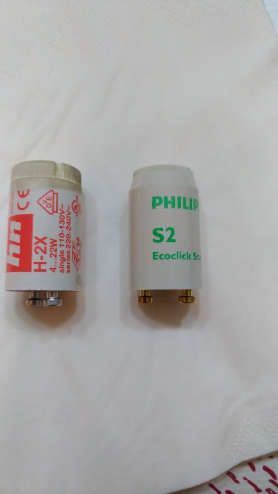

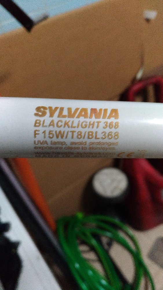

Tenho um mosquiteiro de tecto que o mesmo tem duas lâmpadas 15w /T8 / BL
Troquei as lâmpadas e ficou a funcionar a 100% .. Mas como eu não quero que dê problemas até à vida útil das lâmpadas troquei os arrancados e com os novos as lâmpadas piscam e depois ligam e com os de origem as lâmpadas não piscam e demora mais tempo a acender
Agora pergunto os arrancadores de lâmpadas florescentes não dão

Se estiverem nas devidas condições, deveriam funcionar, a não ser que o balastro também esteja a "entregar a alma ao criador"

É capaz de não ter a ver só com a potência mas também com a tensao de trabalho dos arrancadores. Os originais dizem que também podem trabalhar a metade da tensão da rede. As lâmpadas mosquiteiros não são lâmpadas fluorescentes normais. Por isso pode haver diferencas nos arrancadores para lâmpadas normais e para lâmpadas ultravioletas. Dai o balastro arrear no arranque porque está a ser pedida mais potência.

vamos lá a ver se a gente percebe, sem estar aqui a inventar.
Não escreveu em lado nenhum que as lâmpadas não funcionam, aquilo que disse é que com os novos elas piscam durante o arranque.
Sendo assim, é mesmo para isso que lá está o arrancador, portanto está impecável, e fez muito bem substituir os mesmos.
Os velhos já não estavam cumprir a função, por isso é que a lâmpada demorava mais tempo a arrancar, "já tinha a inteligência artificial esgotada".

Cuidado no ligar duas lampadas e um só balastro, os arrancadores são especificos para esse fim. Não é um arrancador normal e ai é que poderá estar o problema.
