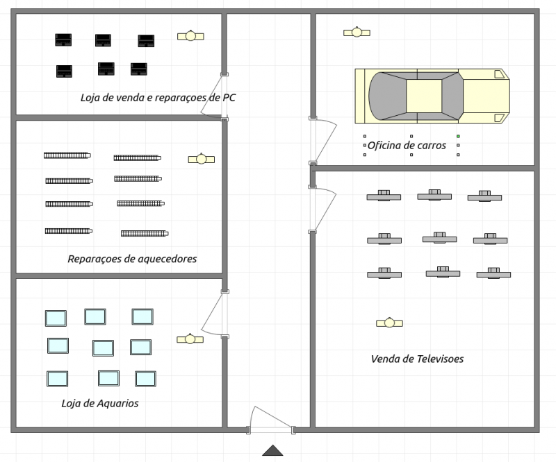

Olá a todos,
Após ler alguns tópicos sobre selectividade, quadros electricos parciais, e andar a aprender a dimensionar fusivies, cabos e disjuntores, percebi que ainda não percebo puto disto :D Uma coisa é saber que existem e até perceber como os dimensionar, que ainda não sou muito bom, outra é saber juntar esta história toda!

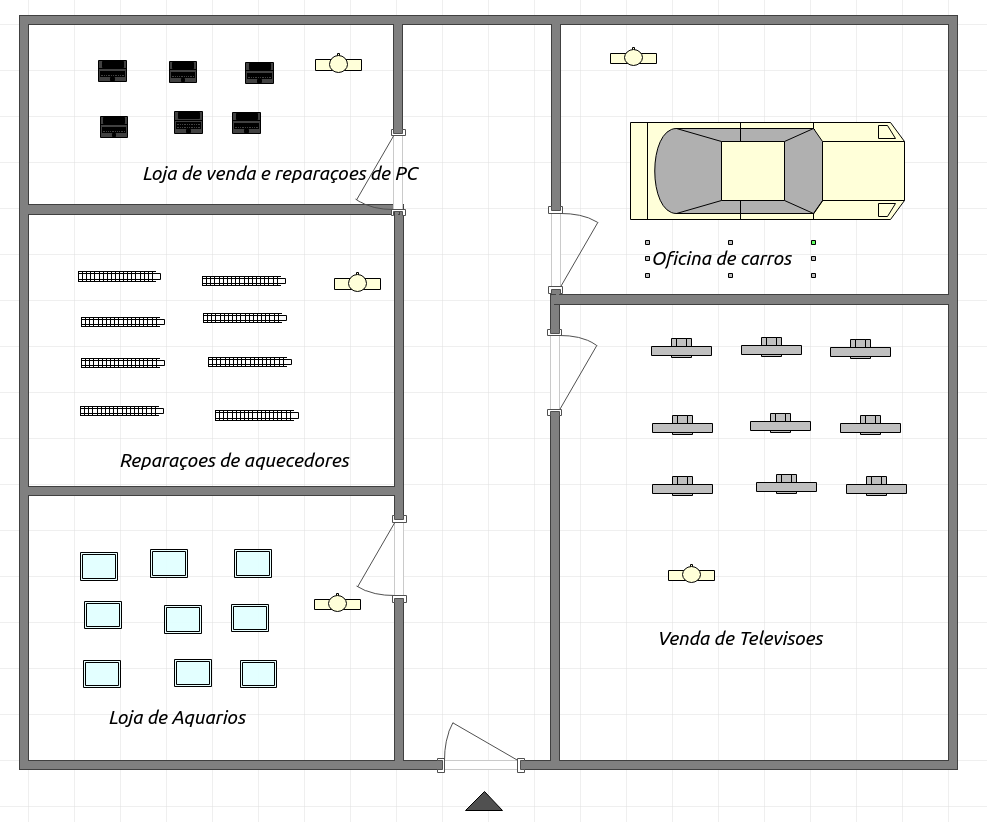

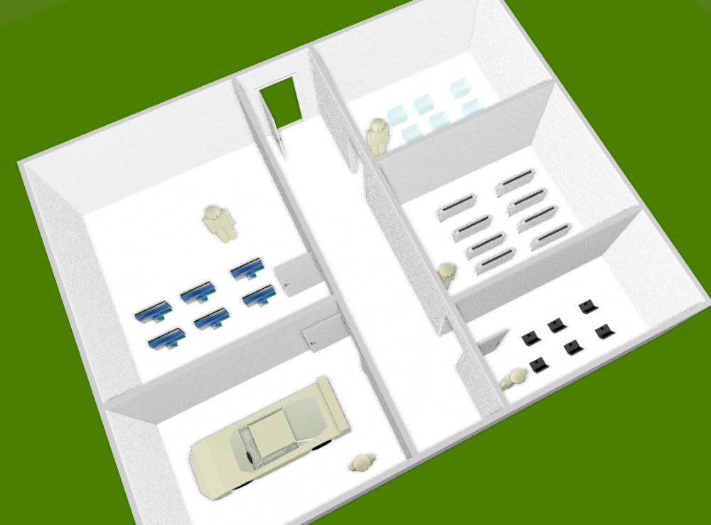

Criei estes cenários com o objectivo de aprender a dimensionar uma instalação electrica. As plantas vão em anexo.
Nota: Não pretendo que me expliquem tudo tintin por tintin, e muito menos que me façam o trabalho de casa. Pois tenho respeito pelo trabalho dos outros e não pretendo "subir" às custas dos outros. Pretendo sim uma orientação para conseguir aprender.
Atendendo às plantas o que irei precisar será o seguinte (penso eu de que!):
1-Instalação para alimentar iluminação;
2-Instalação para tomadas;
3-Instalação para cada divisão e uma que alberga todo o espaço (tenho que dimensionar atendendo à selectividade);
Na parte de iluminação terei que escolher que tipo de lampadas e quantidades de lampadas é que devo ter em cada espaço, certo? Mais a iluminação comum do espaço (corredor e exterior).
No que toca a tomadas devo dimensionar em função dos equipamentos que já sei que irão lá ligar mais os equipamentos que podem vir a ligar. Por exemplo, a Oficina de Carros vai precisar de equipamentos de potência bem superior da Loja de Vendas e reparações de PC. A instalação tem que estar dimensionada considerando esse factor mais os cenários de possiveis equipamentos que poderão vir a ser ligados. Isto significa que é mais provável a oficina ligar uma bomba de água, para fazer uma pequena reparação, fora do ambito da oficina, do que isso acontecer na loja de pc's.
Portantos...os assuntos que devo começar a estudar será:
1-Selectividade;
2-Como dimensionar disjuntores, fúsiveis;
3- ?????
É nesta fase que preciso de ajuda. Que mais devo considerar?
Pretendo também começar a consultar a documentação da certiel, a tal Instalações de Utilização (RTIEBT).

Atendendo a que estamos perante um espaço comercial, cada loja terá o seu contador e respetivo Q.E
Logo estas alimentações das lojas vêm diretamente de um Quadro de Colunas.
Os espaços comuns terão também um contador e um Q,E que será também alimentado a partir do Quadro de Colunas.

Boas, para além do que o Energy disse, há muito mais por de trás do que tens que fazer, antes de chegares às selectividades etc....
Tipo de equipamentos que têm de ser instalados, a oficina vai ter alimentações trifásicas ? (possivelmente sim), que tipo de equipamentos são ? (elevadores, compressores, carregadores de A/C, etc).... Saber a potência que vai ser requisitada por cada Loja, potência que vai ser instalada em ares condicionados.... etc.
Normalmente, começa-se pelo inicio, salvo seja loool
1º Tipo de instalação, estabelecimento, e o que cada "espaço" vai ter que ter obrigatoriamente - Leis que se aplicam ao tipo de edifício e instalação para saber as suas necessidades e obrigações.
2º Peças desenhadas
3º Dimensionamentos
4º Rectificação das peças desenhadas com novos elementos ( Quadros eléctricos, tipos de cabos e fios a utilizar, etc), impressão dos layouts
5º memória descritiva.
Assim por alto, obviamente que cada um faz a sua maneira, e essa ordem pode por vezes ser diferente.
Muita coisa fica a cargo e sensibilidade do projectista e do que o cliente quer, mas, muita coisa é obrigação legislativa ou condições técnicas que têm de ser cumpridas... sinceramente as selectividades ainda é o mais "fácil" e mecânico de sair bem à primeira.... Disjuntores a mesma coisa, quase "chapa 100". Atenção às necessidades de cada máquina especifica, mas, isso não é nenhuma industria que tenha maquinaria pesada....
Sinceramente, para mim, pesa mais a própria concepção em si, número de circuitos por diferencial, numero de circuitos finais por disjuntor, quedas de tensão e por consequência a secção e tipo de cabo / fio a utilizar... o valor da resistência de terra etc.
