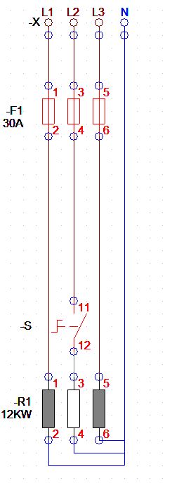

Gostaria de uma ajuda:
Estou montando uma dúvida, gostaria de ligar uma resistência de 12KW em uma rede de 220V. Conforme Esquema em anexo.
Asarei um desjuntor de 30A e Botoeira para acionar diferentes fases da resistencência.
Nao tenho experiencia em ligaçao trifasica, gostaria de saber se o esquema está certo!

O esquema está certo.

Vivam.
Se for para pilotar em simultaneo as 3 resistências tem que instalar um contactor a ser controlado por algo como termostato...
Se for para pilotar separadamente as 3 resistências seria recumendável aplicar 1 contactor por cada resistência, controlados por algo como termostatos individuais...
Depende dos objectivos finais

Vou tentar explicar um pouco melhor.
Vou utilizar as resitências separadamente, ou seja, em vezes que vou usar uma (4000W), as vezes duas (8000W) e as vezes as três (12000w).
Não preciso contator, pois nao quero que elas sejam controladas por um termostado, quero controla-las individualmente e manualmente com um botão Liga-Desliga para cada resistência.
Lembrando que a tensao trifásica na minha rede é 220V e minha Resistencia é 220V
O problema de usar a ligação que esta no desenho é que sendo uma ligaçao trifásica em estrela, vou gerar um tensao em cada Resistencia de 127V.
Logo 4000W Cada Resistencia / 127V = 31A
Creio que posso usar um disjustor de 45A.
Cofere isso?
Agradeço

Se é ligação em estrela, a tensão em cada resistência é a tensão F-N e não F-F..... logo, 230V.
Lei de Ohm, na pior situação vais ter 52A na totalidade do sistema... certo ?....
O sistema pode ser trifásico, mas se está em estrela, com uma carga desse tipo, fazes o sistema uni-filar e avalias como sendo um sistema monofásico....

1- A sua resistência é para uma tensão de 220V / 380V em trifásico, para isso terá de ser ligada, respectivamente, em estrela ou triângulo.
2- A sua rede eléctrica é de 220V trifásica.
3- Para obter a potência 12kW nunca a poderá ligar em estrela numa rede de 220V trifásica, terá de ser ligada em triângulo.
4- Em alternativa poderá fazer uma ligação em paralelo das três resistências, shuntando os bornes a que chama L1,L2,L3 e ligando o conjunto a duas fases da sua rede de 220V.

@ohmico
Nao entendi muito bem o item 4.
Poderia explicar melhor ou qm sabe me ajudar com o diagrama?

Boas,Pabloh51 Escreveu: 31 out 2017, 22:02 @ohmico
liga os bornes L1 com L2 com L3 e alimenta com a fase L1.
O borne N alimenta com a fase L2 ou L3, ficando o conjunto alimentado com 220V.

Sr Pabloh51, sabe quantos Amperes gasta essa resistência de 4kW?
Não estou a ver um "botão liga-desliga" aguentar essa carga mais de que uma vez...

Sr Pabloh51, acha que uma resistência concebida para trabalhar com uma tensão 220V vai desenvolver a mesma potência com uma tensão de 127V?
Eu acho que não...

Esse conjunto de resistências só tem duas formas de ser ligado:
em triangulo, alimentadas pelas três fases em simultaneo, ou
cada resistência terá que ser alimentada por duas fases distintas, para poderem ser utilizadas como Pabloh51 diz querer fazer
Cps
