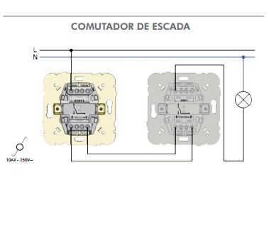

Boas, estou com uma duvida e não estou a conseguir chegar lá sozinho..
A ver se me consigo explicar:
Tenho numa casa uma lâmpada no rc e uma no primeiro andar.
Se tiver o interruptor do rc ligado e o comutador do 1*andar ligado tenho as duas lâmpadas acesas.
Se tiver o interruptor do rc ligado e quiser desligar a luz do 1andar desligo no comutador do 1*andar, se voltar a ligar ela acende.
Se tiver o interruptor do rc desligado nenhuma mas lâmpadas acendem.
No rc tenho um interruptor e no 1 andar um comutador de escada duplo.
No rc tenho 3 condutores e no 1 andar tenho 5.
Existe alguma maneira de conseguir acender e apagar as lâmpadas tanto no rc e 1*andar!
Ando já a alguns dias a tentar perceber mas não consigo chegar lá se me puderem dar umas dicas ficava muito agradecido.

Mas você tem interruptores ou comutadores de escada? É que independentemente de serem simples ou duplos o funcionamento de ambos é completamente diferente embora possa usar comutadores de escada como interruptores...

Boas tenho um comutador de escada duplo e um interruptor.
É possível ter 5cabos no 1andar e 3 no rc??

Sim as comutações de escada simples têm sempre 3 fios. O que você precisa é remover o interruptor e substituir por um comutador de escada... :mrgreen:

Boas obrigado, vou arranjar um comutador de escada simples e experimentar. Como fica a ligação desse comutador?
No do primeiro piso que tem 5cabos é comutador de escada duplo? Tem 3condutores em cima em que um tem sempre corrente e os outros dois só têm corrente quando é ligado o interruptor do rc.. e dois cabos castanhos em baixo.

bom dia, a ligação entre o simples e o botão do duplo deve asemelhar-se a isto:
download/file.php?id=7221
