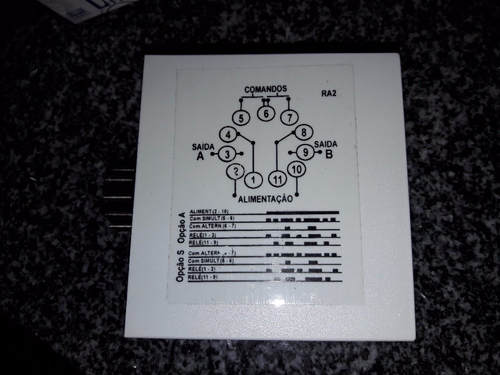

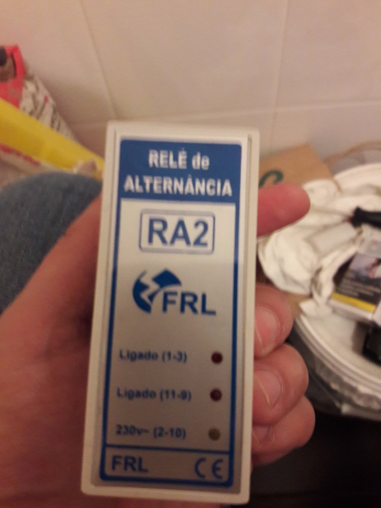

Rele alternancia
boas alguém consegue explicar o funcionamento deste equipamento rele de alternância , procurei na net mas nao encontro o fabricante , é para alternar entre duas bomba..

Parece ser da Avel, não tem mais nenhuma referência escrita?
O funcionamento é o que está descrito, quando fechas o contacto 6-7 ora fecha 1-3 ora fecha 11-9. Caso feches 5-6, então 1-3 e 11-9 fecham em simultâneo.

Re: Rele alternancia
anexo a foto da parte da frente mas é muito semelhante ao Aveljoao.pt Escreveu: 07 out 2017, 23:45 Parece ser da Avel, não tem mais nenhuma referência escrita?
sabes com funciona opção A e Opção S ??
A opção A ou opção S funciona tal como está descrito, está relacionado com a primeira ordem de comando, se simultâneo, se alternância.
Na opção A quando o relé recebe o primeiro comando liga uma bomba quando deixa de receber o comando desliga a bomba. Quando voltar a receber o comando liga a outra bomba. Se receber o segundo liga a outra bomba, ficando as duas a funcionar. Quando deixar de receber o segundo comando, desliga a primeira bomba que funcionou. Quando deixa de receber o primeiro comando pára a segunda bomba. Quando voltar a receber o comando liga a bomba que parou primeiro.
Na opção S basicamente é igual com a diferença de que funcionam as duas até ao final mesmo que o segundo comando desligue e em vez de ligar a primeira bomba que deixou de funcionar liga a primeira que funcionou. Quando ambas estavam a funcionar.
